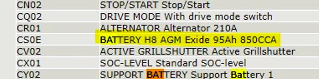

короче, расскажу свою ситуацию. вольво 17 года, предыдущий хозяин уже менял акб два года назад на топла. с началом зимы перестал запускаться подогрев. Прочитали ошибки - проблема по напряжению. Надо заряжать. Пока жена каталась до выходных ( пару дней) погасла приборка, парням позвонил- типа из-за акб, ок. Снимаю заряжаю пару дней, ставлю - все ок. Жена поехала по делам, через пол часа приборка опять погасла. Хренли делать, погнал в сервис. Итог - приборку не оживили, поставили бу ( 36000) новый акб (48000) + прописка приборки за 300 евро. Вердикт - виноват акб, хотя он еще на гарантии. Вот таки дела малята, на ровном месте на 130 косых попал
В spa 2 акб, пусковой в подкапоте. Если он дохнет - то машинку проблемно пустить. Основной ухлопать (в багажнике) - нужно еще постараться. На что вас сервис развел в итоге (какой акб)? Мне интересно, поскольку 17my spa езжу

стоял topla agm Stop & go 800. амг. поставили оригу
маленький акб новый был. осенью менял
