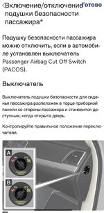

Если выключателя нет, то подушка всегда активна. У Вас похоже какая-то неисправность. На приборке водителя ничего не горит, в журнале авто ничего не пишет?Просьба подсказать, как активировать подушку безопасности переднего пассажира на xc90 2020г Т6, американец, если физического переключателя нет?
На табло вверху горит надпись - подушка выключена.
Ошибок нет, на приборке чисто, в момент запуска все параметры в зеленой зонеЕсли выключателя нет, то подушка всегда активна. У Вас похоже какая-то неисправность. На приборке водителя ничего не горит, в журнале авто ничего не пишет?
Принято, в сервис придется заехать.а сама то подушка на месте ? точно на месте? лучше в сервис съездить там все аккуратно посмотрят ,подскажут по итогам.
Отверстия нет. Видимо, это особенность американцев.А точно нет? откройте дверь пассажира и с боку панели гляньте отверстие для ключа...
хм... думал это стандарт! Но тогда надо читать компом и смотреть что и гдеОтверстия нет. Видимо, это особенность американцев.
Отключение подушки пассажира на спа - это опция.хм... думал это стандарт! Но тогда надо читать компом и смотреть что и где
