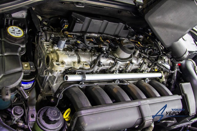

Бензиновый, рядный шестицилиндровый двигатель на Volvo объемом 3,2 литра имеет обозначение B6324S. Это один из немногих моторов Volvo снабженный цепным приводом ГРМ. Цепь находится не с левой стороны, где обычно размещается ремень ГРМ, а с правой стороны – вот такое необычное отличие от других двигателей.

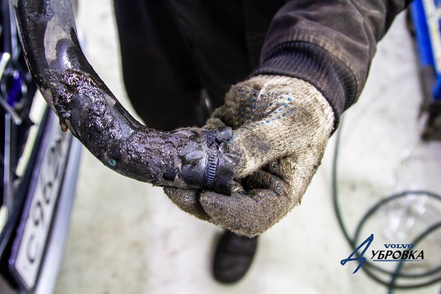

При большом пробеге эти детали могут потребовать замены. Трубка охлаждения соединяющая систему с ГБЦ на некоторых моделях теряла герметичность.
Антифриз попадал на электронные компоненты в частности на генератор. Затем производитель выпустил «обновленный» вариант трубки, которая более надежна. Если у Вас установлена трубка старого образца крайне желательно ее заменить. Поглядывайте за насосом охлаждающей жидкости – помпы. С возрастом он может начать пропускать охлаждающую жидкость и начать шуметь.

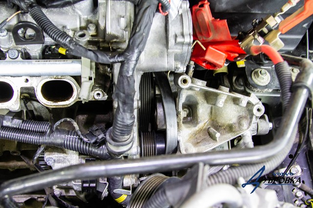

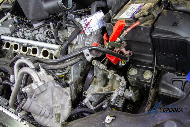

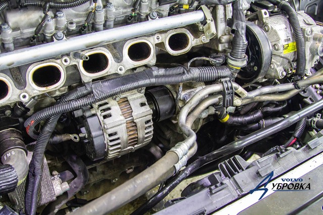

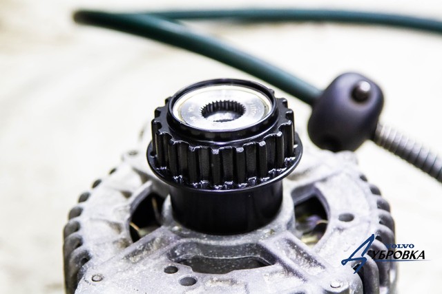

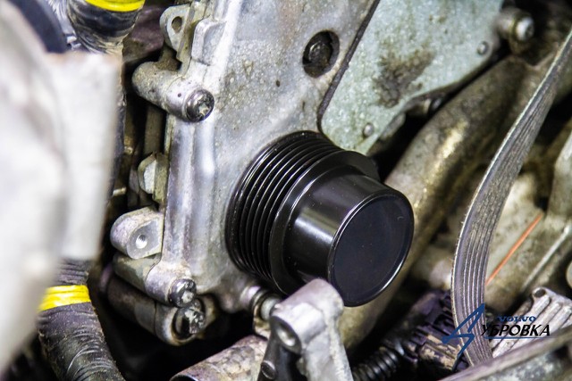

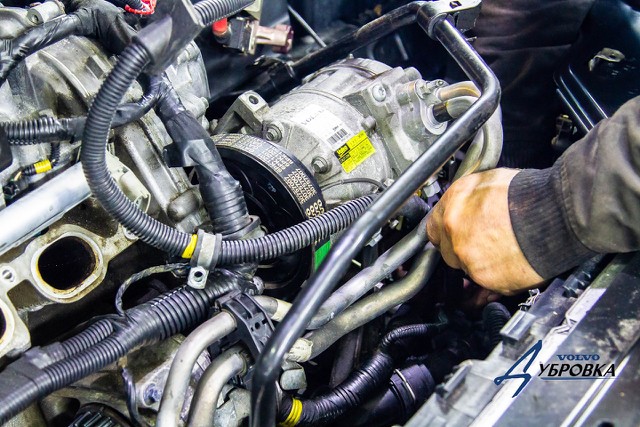

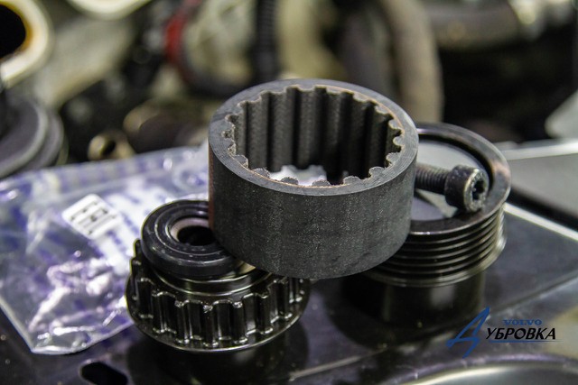

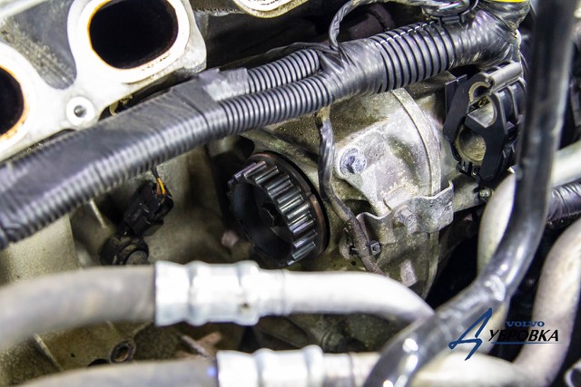

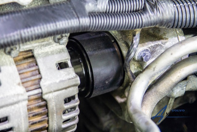

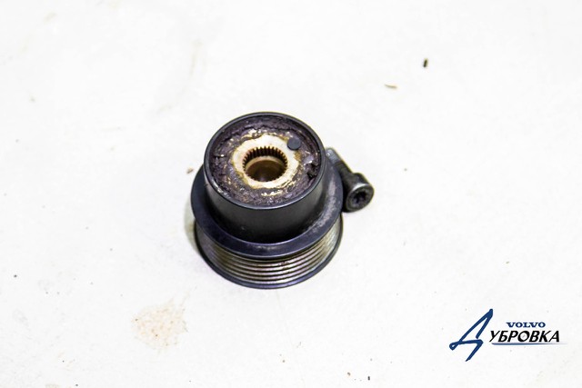

Двигатель еще интересен не только своей конструкцией, но и компоновкой агрегатов. Для вращения навесного оборудования, в частности генератора, применяются две обгонные муфты. Сам генератор размещается под впускным коллектором. Система обгонных муфт на двигателе B6324S устроена таким образом, что при выходе из строя пропадет зарядка генератора, открутится шестеренка Rida, повредится осевой вал, в дальнейшем неисправность приведет к заклиниванию насоса кондиционера. Восстановительный ремонт будет весьма затратным, поскольку помимо нового компрессора кондиционера придется менять вал, для замены которого необходимо демонтировать цепь ГРМ двигателя.

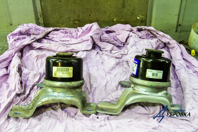

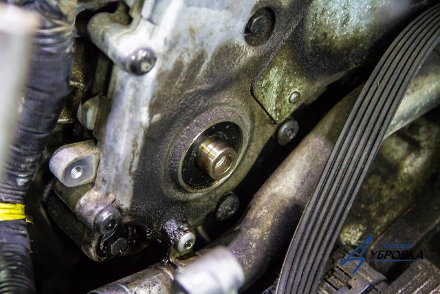

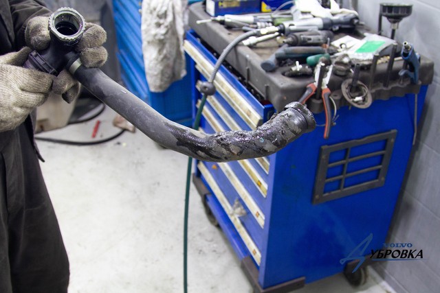

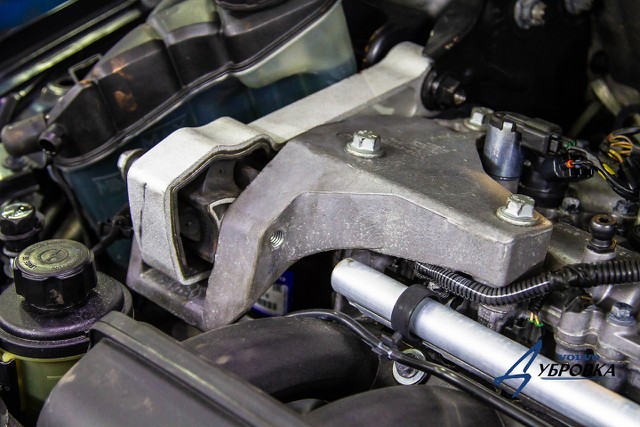

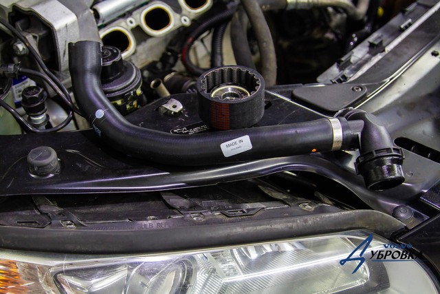

Поэтому не стоит затягивать с заменой обгонных муфт во избежание неприятностей. Помимо этого была заменена подушка двигателя по причине «проседания», а так же патрубок системы охлаждения по причине разрушение детали попаданием масла с текущего сальника. Сальник так же был заменен.
