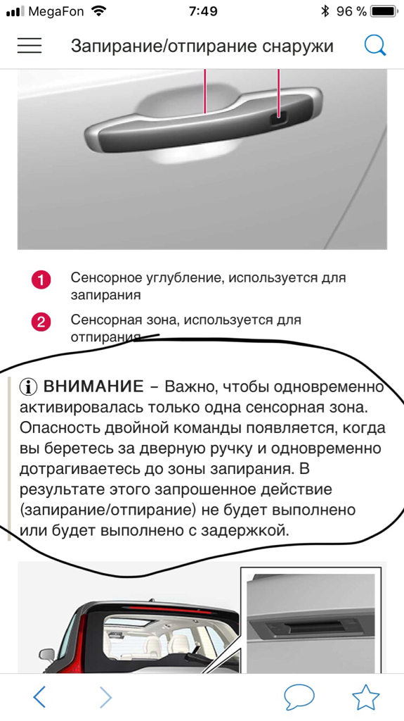

Руки могут протягивать попутчики(жена,дети и просто пассажиры) хвать вперёд Вас и раз глюк,думаешь система!
А вот этот вариант за отмазку не катит совсем. Если ключ находится в зоне действия антенны, то абсолютно не имеет значения, кто схватился за ручку -- жена, дети, пассажиры -- система бесключевого доступа обязана отработать.
Кстати с уходом морозов ушла и проблема... хотя у меня она была на закрытие
Может работать «обязана»! Но читаем мануал!
Зима закончилась, двери у всех оттаяли?:)
