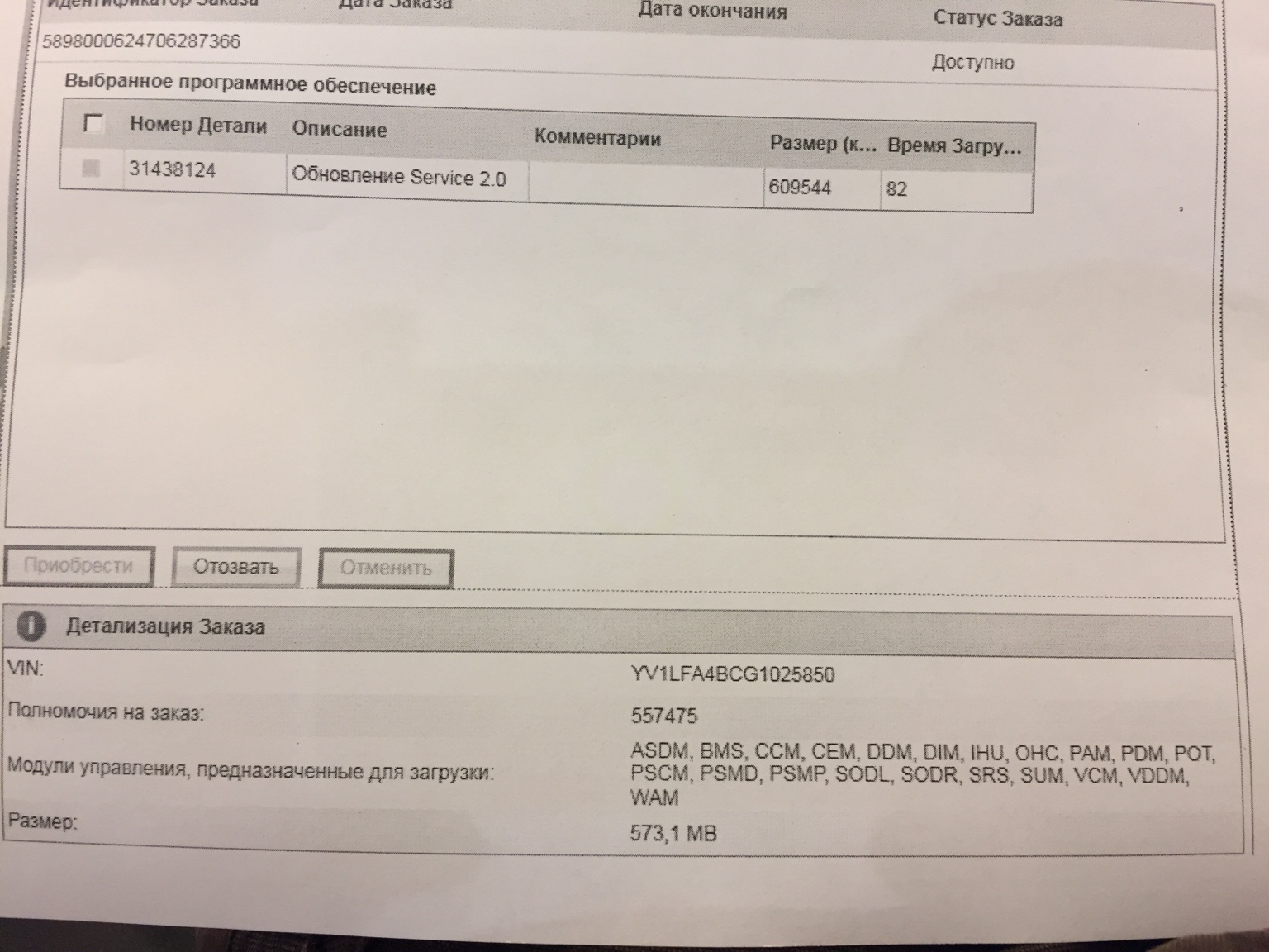

Большое программное обновление!
22,850
12,140
Сейчас сижу в Независимости. Грузят обновления почти для всех модулей авто!!!
Так же допом делаю апгрейд РА2!
Вот фото распечатки обновлений:
Сервис 2.0 грузится бесплатно только в рамках ТО. Во всех остальных случаях услуга платная.
Надеюсь(тьфу 3раза), на днях получить авто, интересно будет 2,0 залито или нет:спасибо:
Так сразу можно проверить как работает сервис. Подключить машину к компу, объязательный часть предпродажной подготовки.
Как я смогу понять, что стоит 2,0?(просить чтобы подключили к компу?)

Сейчас отправил официальный запрос в представительство вольво в РФ о том, имеет ли право дилер брать плату за установку нового ПО на гарантийном авто. Посмотрим, что ответят... ;)
Вот и официальный ответ от Volvo:
"Благодарим за обращение в компанию Volvo.
По Вашему запросу сообщаем следующее.
Обновление программного обеспечения автомобиля возможно в двух случаях:
1) Прохождение полноценного технического обслуживания в рамках программы Service 2.0 (подробнее можно ознакомиться на нашем сайте http://www.volvocars.com/ru/own/maintenance/service-and-repair ) - в этом случае программное обеспечение обновляется на бесплатной основе;
2) Проведение ремонтных работ на узлах и агрегатах, имеющих необходимость установки настроек для корректной работы и выполнения своих функций (к примеру, после адаптации коробки переключения передач) - в этом случае обновление касается конкретного элемента автомобиля и является платным/включается в стоимость ремонта по умолчанию.
Проведение обновления программного обеспечения без необходимости (рекомендаций Завода-изготовителя) не представляется возможным.
С уважением,
Volvo Car Russia"
