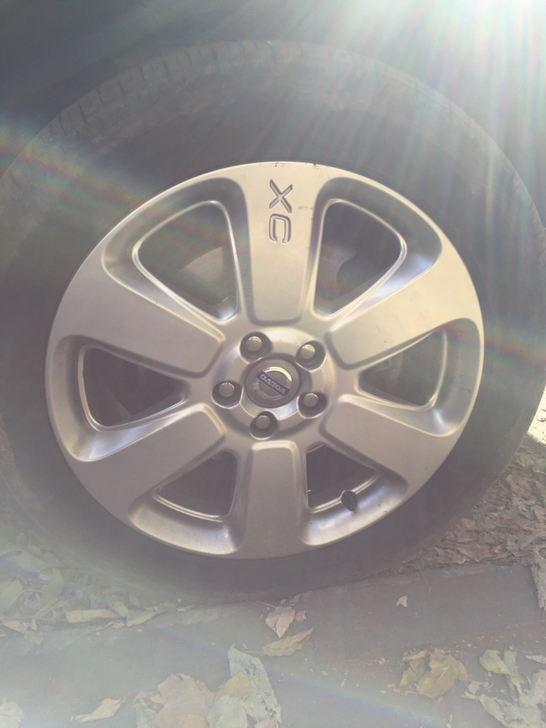

Доброго дня. Ремонтировал колесо, потребовалось поставить докатку, а болты не подходят. Перерыл Асю машину, но не нашёл болты для докатки. Подскажите, какие болты на докатку нужно купить и где?
Перерыл Асю это сильно)Доброго дня. Ремонтировал колесо, потребовалось поставить докатку, а болты не подходят. Перерыл Асю машину, но не нашёл болты для докатки. Подскажите, какие болты на докатку нужно купить и где?
Должны штатные/оригинальные болты подходитьДоброго дня. Ремонтировал колесо, потребовалось поставить докатку, а болты не подходят. Перерыл Асю машину, но не нашёл болты для докатки. Подскажите, какие болты на докатку нужно купить и где?
Почему то оказались длинными.
Это же родные диски?
