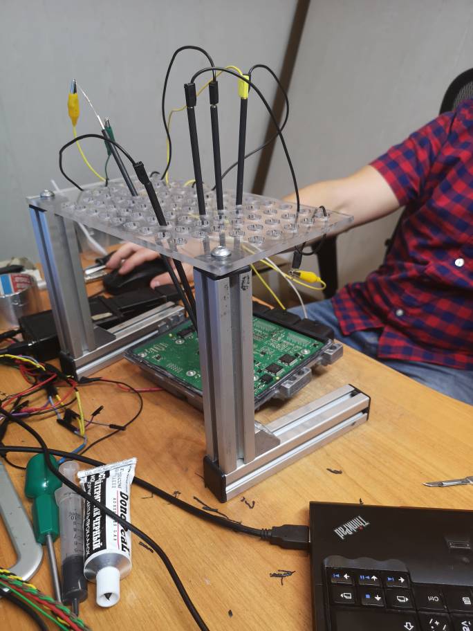

D 5244 t17, говорят только с разбором мозгов можно считать и залить, это так?
Не так. У меня т17 был под Рикой. Из 163лс стало 235.
Там на блоке pin. Разлочка нужна. Но мне снимали без разбора блока. Просто подцепили оборудование и сняли лок. Потом лоадер, залил я и всё. Следующие тысяч 100 и откатал :)
Реакции: AV&T
d 5244 t17, говорят только с разбором мозгов можно считать и залить, это так?
напишите vin - посмотрим. зависит от блока управления, которым укомплектован автомобиль.
С разборов мозгов что-то не хочется.
Не боись :) он вскрывается не больно :) , и там герметики. Ниче ему не будет. Это просто дольше. А так ничего ему не будет.
Вот так это выглядит в крайних случаях. :)
На щупы подвеш ваются резисторы и снимается дамп прошивки. Но это, повторюсь, оооо очень редкая операция. В 99 из 100 нужно просто к блоку присоединить разъём вместо штатного и всё.
Извращенцы:)
