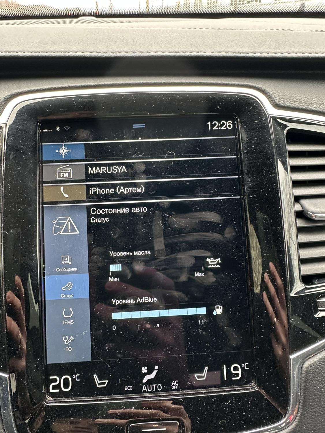

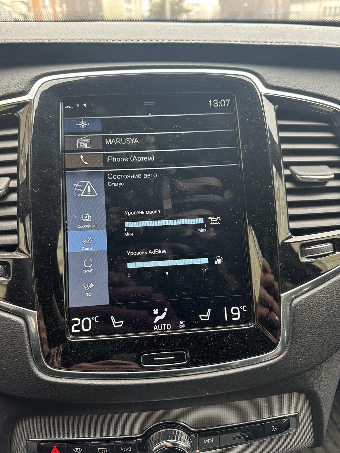

Вчера проверяю уровень масла и у меня полная шкала , после я проехал примерно 40км в спокойном режиме и решил уже снова с утра проверить уровень масла и у меня уже показало меньше середины
Может кто то уже сталкивался с этим ?
Пробег после то 4000
Общий пробег 78000
Хс90 2020 двигатель B5

Спасибо большое за ответ , успокоили
Это он сам , я не доливал
Просто постояла минут 40 и прошло
