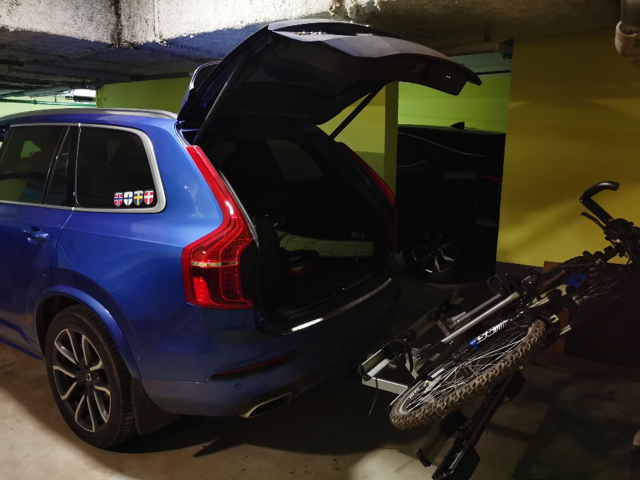

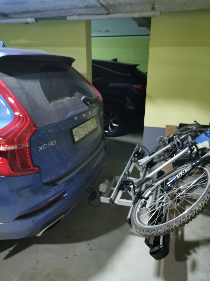

Велики откидываются и багажник открыыается. Всё там продумано.
Площадка прямо на шар.

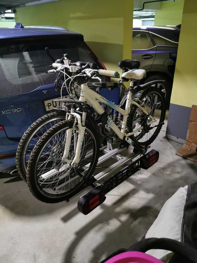

Я попроще. Польская. На авито продаются на разное кол-во великлюов.

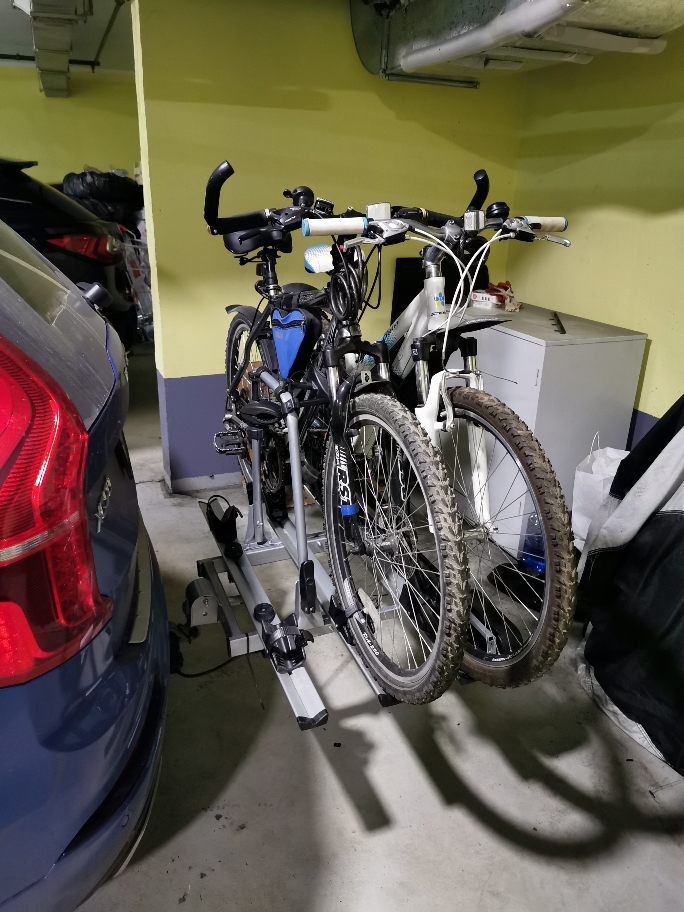

Алюминька, электрика, рамка под номер, крепеж хороший, три года езжу с тремя великами на дачу и в парки.
Денег на 3 велика было 16 или 17 тысяч.
Сам фаркоп Вольво. Но не электро, а механический. Он дешевле. Брал со склада. Где-то есть тема, я там точные цифры описывал.
Итого на круг фаркоп, установка дилером, софт и площадка обошлись мне рублей в 60-65.
Но это намного удобней, чем палки на крыше. И ставить, и снимать удобней.
Причем, ширины хс90 хватает полностью перекрыть длину великов. Боковой габарит не страдает, вертикальный тоже, ограничений проезда нет, в отличие от варианта на крыше.
Ну и сам фаркоп тоже юзаю летом на даче. Прицеп иногда цепляю.
