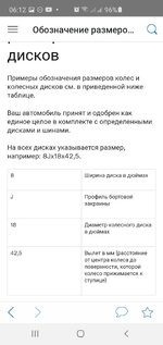

Не путайте всех вокруг!У меня такая инфа в инструкции, но там написано "примеры обозначения"Посмотреть вложение 15463
