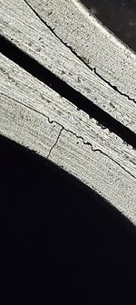

Ну что сказать, вскрыли.
В двух цилиндрах трещины.
В чудеса я изначально не верил.

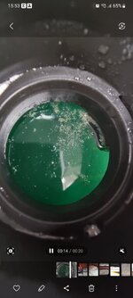

Веселье продолжается. Не успел отъездить 1000 км, как пенная ванна началась в бачке по-новой.
Самое не приятное, что бы сделать ремонт пришлось залезать в долги, а теперь история повторяется.
Что-то удача не на моей стороне.

Ну гарантия на работу должна быть. Кто-то, что-то не доделал, не досмотрел.
Мотор в гильзовку отдавал сервис или Вы ? Кто выбрал именно механику? Пренеприятная ситуация одним словом .
Все работы под ключ взялся сделать сервис Вольво Свобода в Москве.
И шлифовка башки и гильзовка блока.
На сегодняшний день ситуация такая, что переделывать придётся работы полностью. Это из плохих новостей.
Из хороших - не за мой счёт.
