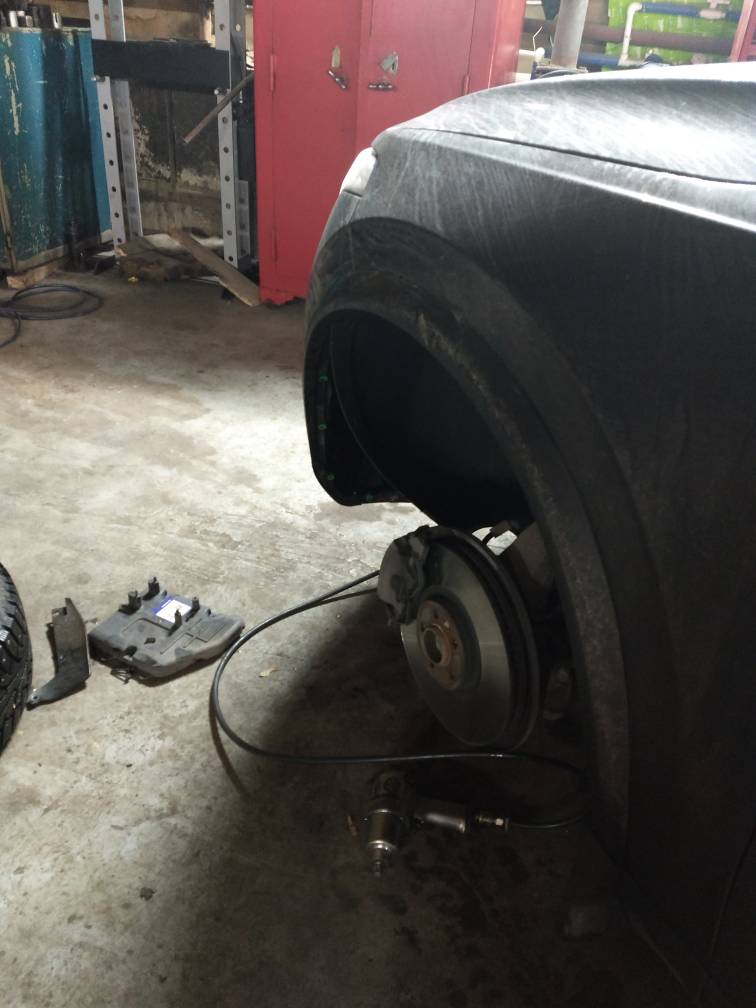

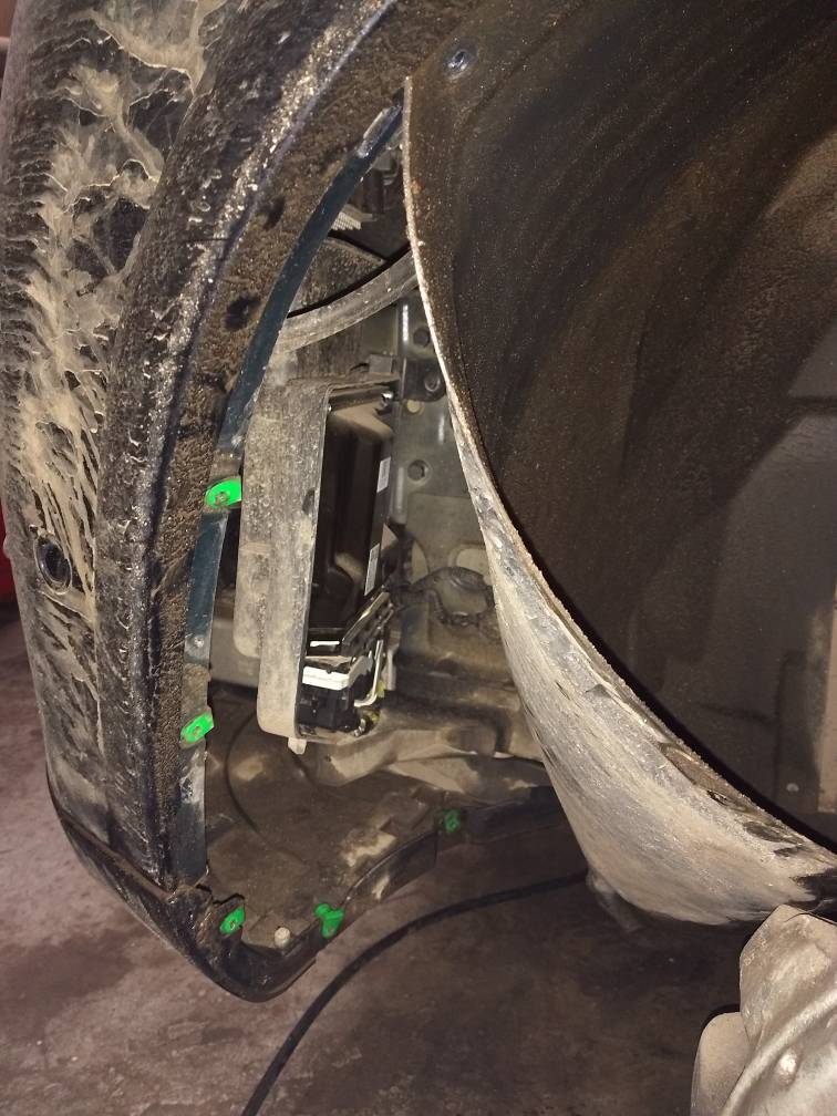

В общем-то нужен пин-код мозгов. Его может дать дилер (за долю малую :)) или мозги разблокирует Малинка.
Я общаюсь напрямую с питерским представителей. Хотя в 2км в мск есть малинка :) Но я давно с рикой подружился :)
Правда, Вольво для мозгов машины нашла всьма затейливое место :)
В левом переднем бампере, за подкрылком.
