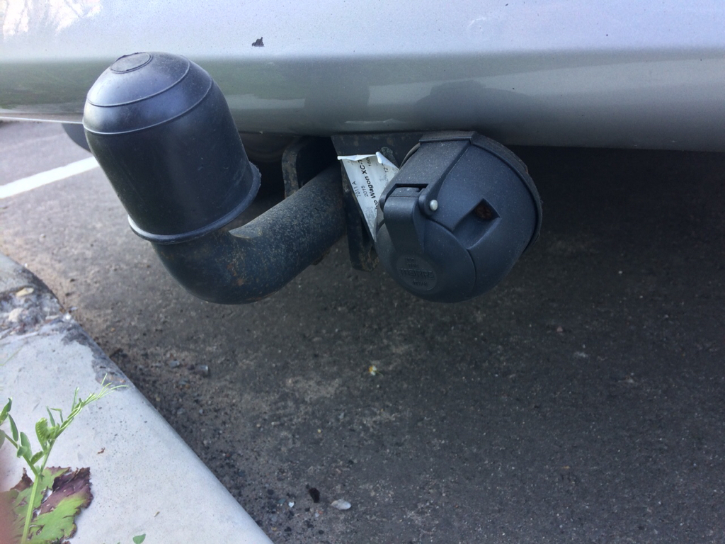

сделал фотки. в гараже, плохо видно.
Отличный фаркоп, я за оригинал!
