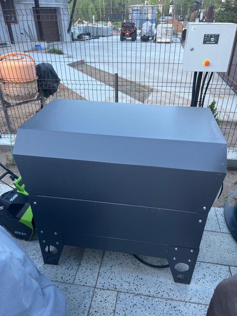

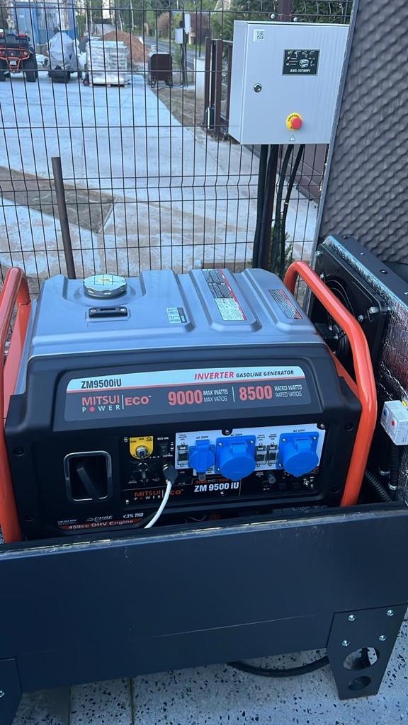

Осенью ставил себе мицуи [emoji[emoji6[emoji640][emoji638]][emoji640][emoji6[emoji640][emoji637]]],[emoji6[emoji640][emoji637]] квт инвертор с авр и кожухом, отдал [emoji638][emoji[emoji6[emoji640][emoji638]][emoji640][emoji640]][emoji[emoji6[emoji640][emoji638]][emoji640][emoji6[emoji640][emoji638]]] т. Под ключ с установкой. Тянет всё, делает тест раз в неделю. Короче КАЙФ. Никаких лишних телодвижений делать не надо. Только бензин [emoji[emoji6[emoji640][emoji638]][emoji640][emoji6[emoji640][emoji637]]][emoji638] заливай вовремя и Усё
Лёха просил передать, что отдал 280.000₽
Вот он Лехин красавец
