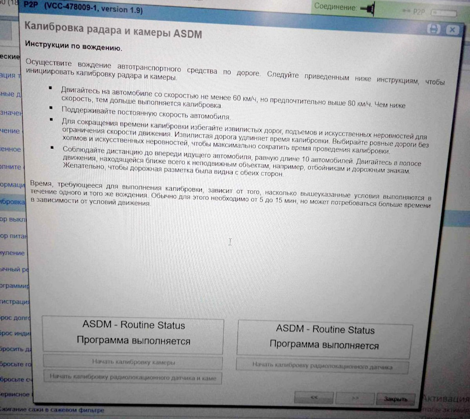

Обязательная калибровка. Есди стекло родное, то не обязательно. Блок как раз порядка 300-500км адаптируется сам. Но если стекло не оригинал, там нет меток и блок камер уйдет в аварийный режим.Уверен что нет, это были не официалы.
Скорее всего, это и словили.
Видимо так и получилось, стекло не орига...
Поехал в сервис.
В любом случае необходима калибровка, сумма там в районе 2-3 тысяч рублей. Я уверен что это не тот случай чтобы экономить. Да и перед этой операцией обязательно произведите протирку камеры.
Да, официалы подтвердили необходимость этой операции.
