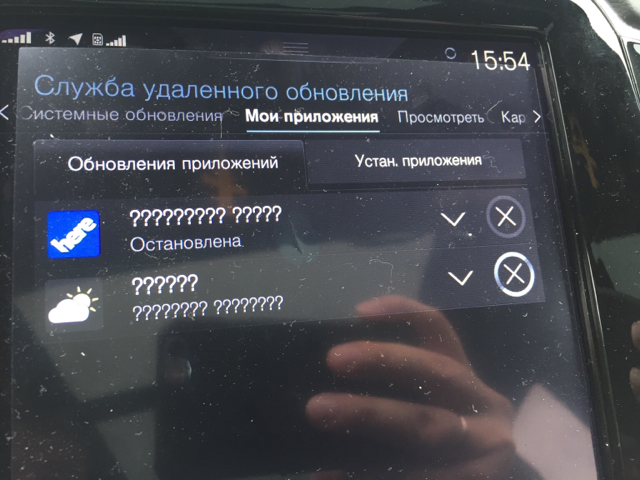

Глюков много, в основном электроника. Интернет (либо черес встроенный модем, либо черес Iphone Bluetooth или Iphone Wifi) вообще не работает, Volvo on Call часто не работает и иногда придется 10 мин ждать чтобы пробки появились на экране (если вообще). Иногда система перезагружается при езды и иногда навигация показывает машину далеко от того места где опа есть. Дилер уже несколко раз обновлял софт, но это не помог. И все это за 2 месяца владения.
