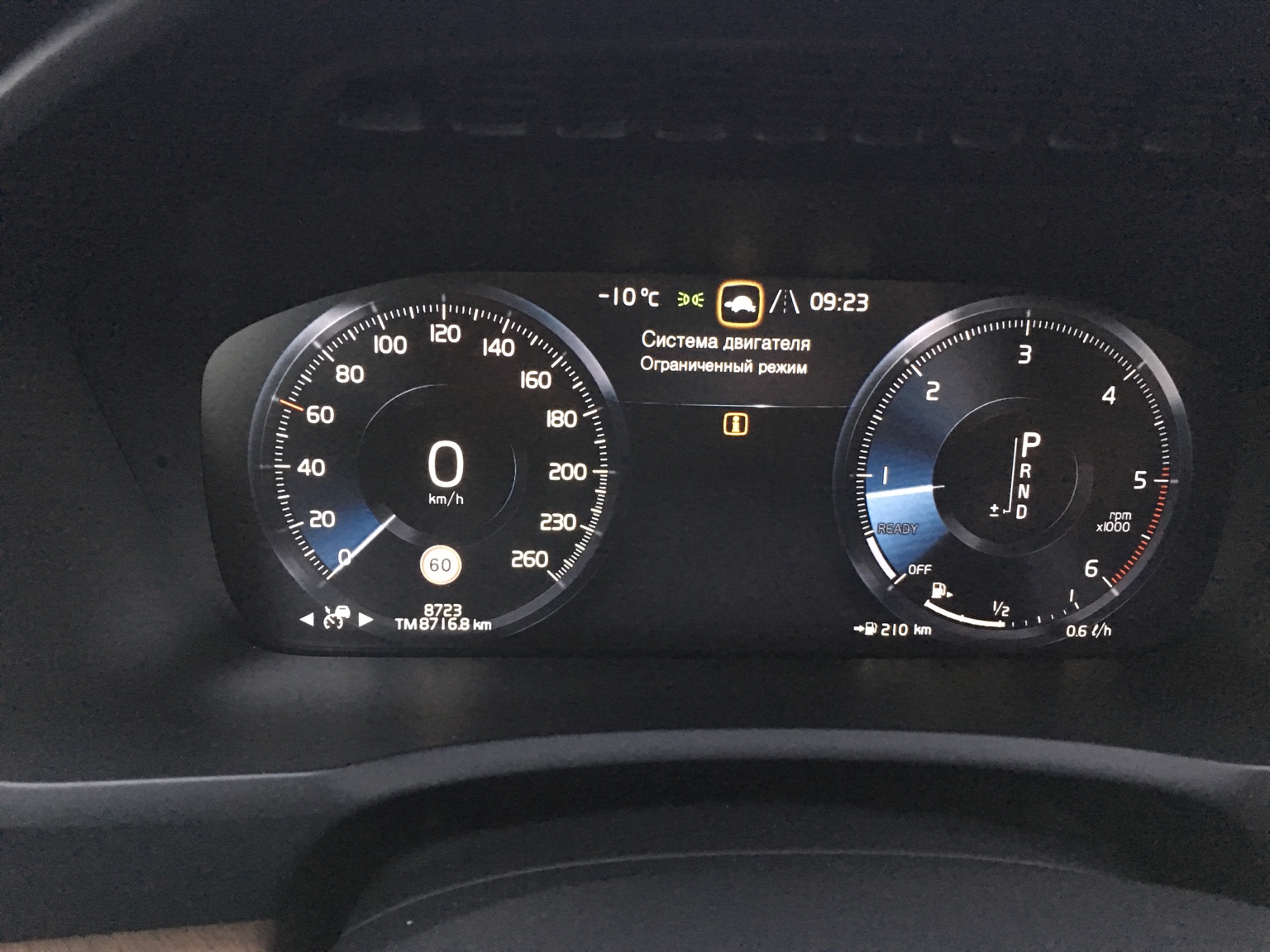

Если у вас чистое лето для -15 это все пипец. Наша система впрыска ( если не поменялась Комунрей) Требует очень чистой соляры. Соответственно фильт очень тонкий. Вот и забилось. Как вариант. Обычно при -10 уже на заправках соляра идет с добавками. И в сертификате на свежий завоз пишут что до -10. затем -15 и зимняя -30. И затем у нас идет Арктика -50-15 , это не такой супер мега мороз. И VOC мне пишет ещё до того, как я завожу машину, что машина переведена в какой то режим чтобы сохранить АКБ (причём неуспешно).
