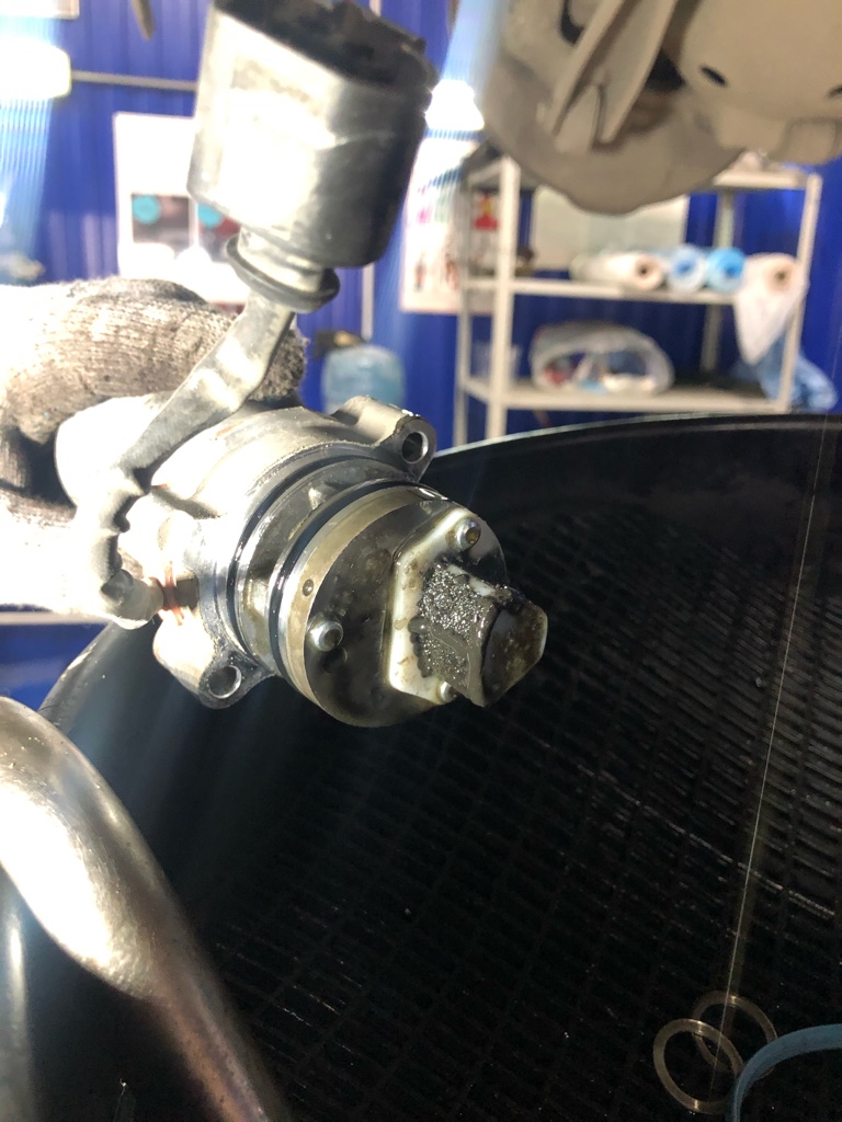

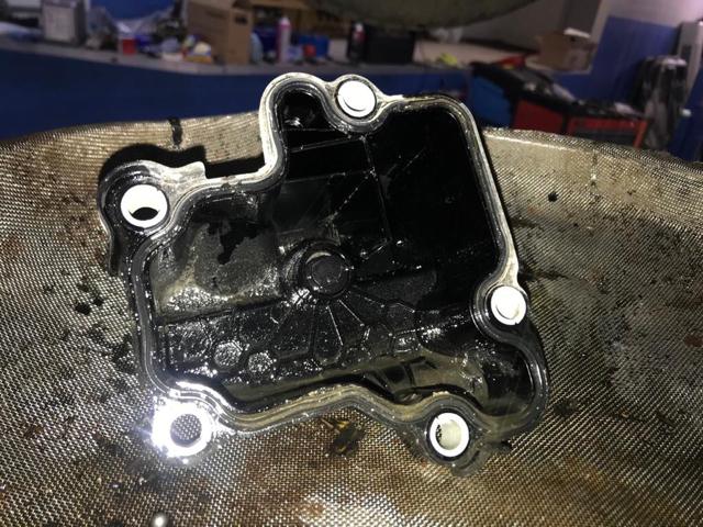

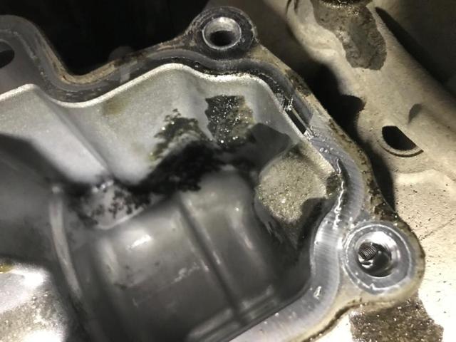

Приветствую всех, xc90 d5 2019г, пробег 30000тыщь, и снова сопли
в халдексе)))), была у меня 70ка там
менял жижу в 5м халдексе каждые 30тыщь, купил 90тик думал что забуду про это, но... мой интерес к вскрытию халды был очень и очень
и вот вчера все прояснилось, снова там сопли и чёрная жижа, так что будем менять по старой проверенной теме!!!
Вернее надеялся)
Трандец :)
Но, честно говоря, я тоже питал надеждв
Тут ещё надо было боковую крышку снимать и тоже ее мыть, там на ней куча липкой дряни прикипает, но чёт я понадеялся русский авось, в след раз будем мыть и крышку и насос.
