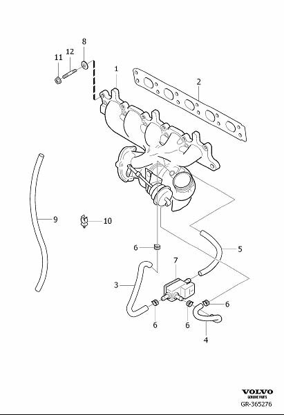

В этой теме речь про клапан управления турбиной (деталь #7 на вот этой схеме, про другие ничего не говорилось.
Что бы я сделал, прежде чем бежать за новыми деталями в магазин:
  1. На заведенной машине снимите трубку с клапана, которая идет к вакуумному насосу. Проверьте - присасывает ли палец к отверстию. Лучше всего вооружиться вакууметром (копеечный прибор, который позволяет сэкономить кучу денег при походах в сервис) и измерить давление вакуума - должно быть не менее чем -0.8 атм. Если вакуума нет, то либо не работает насос, либо где то подсос воздуха в вакуумной магистрали. Либо забиты грязью вакуумные соединители между шлангами (тройнички). Если вакуум есть, то переходим к следующему шагу.
  2. Снимите трубку 4, которая идет от клапана 7 к клапану штока турбины. Попробуйте пальцем вакууметром - есть ли вакуум после клапана 7. Если вакуума нет - значит забит, либо не работает клапан. Либо перепутаны выходы клапана в атмосферу и на турбину.Если есть, двигаемся дальше.
  3. Одеваем шланг обратно и ищем шток управления турбиной (см. схему). Попросите кого нибудь резко погазовать и посмотрите - ходит ли шток управления турбиной. Если шток перемещается в заметных пределах, значит - схема управления турбиной работает. Если нет, идем дальше.
  4. Выключаем двигатель и пальцем или другим удобным инструментом пробуем покачать шток турбины. Если он не двигается или двигается в небольших пределах - значит заклинило или забило сажей механизм регулировки крыльчатки (или перепускного клапана) в турбине. Тут либо разбирать ее и чистить, либо ставить новую.
    Чтобы понимать - если в вакуумном тракте подсос, то он начинает усиленно забиваться грязью и маслами из подкапотного пространства. Часто забиваются соединители (тройники) с тонким отверстием, клапаны, ну а если долго так ездить - то и насос вакуума насосет грязи.
  4. Выключаем двигатель и пальцем или другим удобным инструментом пробуем покачать шток турбины. Если он не двигается или двигается в небольших пределах - значит заклинило или забило сажей механизм регулировки крыльчатки в турбине. Тут либо разбирать ее и чистить, либо ставить новую.
Если же все, что я написал по каким то причинам непонятно, то мой совет - найдите нормального грамотного моториста.
