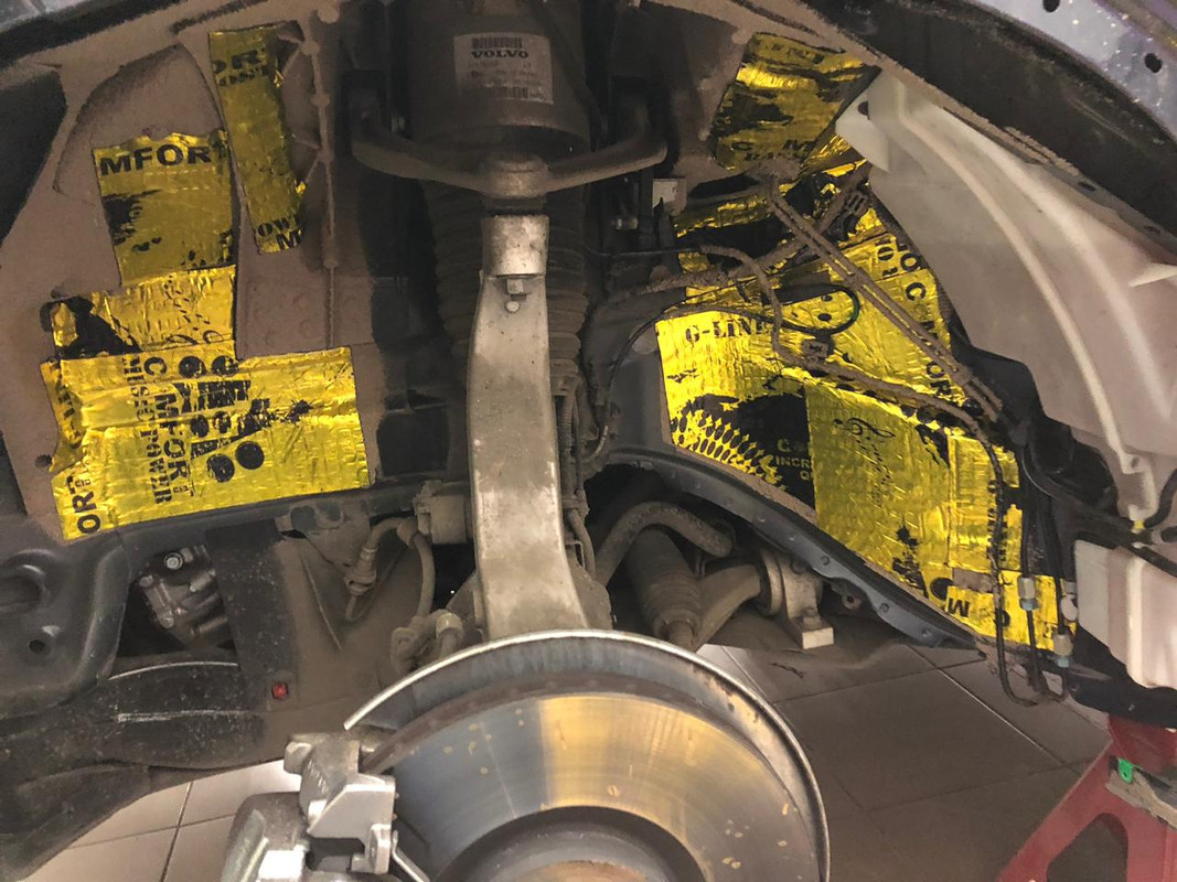

Двери точно пустые с завода, фото есть в ветке, где я субвуфер ставил:))) ребята хорошо делают, помимо желтенькой, наклеят еще пару слоев серенькой:)

3c016438-2f23-4464-8b7c-6a397972f83f.jpg23cd161c-fcc2-4437-8f3a-b62142e52202.jpgf62f339e-8912-4ff1-bcd0-9360515ed818.jpg94c9d513-0580-4be0-acc5-05cc51563c87.jpg30672edc-416a-4a97-a5b6-269c4e2b722f.jpg
...это "до" и "после":), а кусочки на полу - это штатная виброизоляция:) кстати, на полу салона шумоизоляция присутствует, а в багажнике она даже очень неплохая и многослойная с завода...но все равно машина шумная

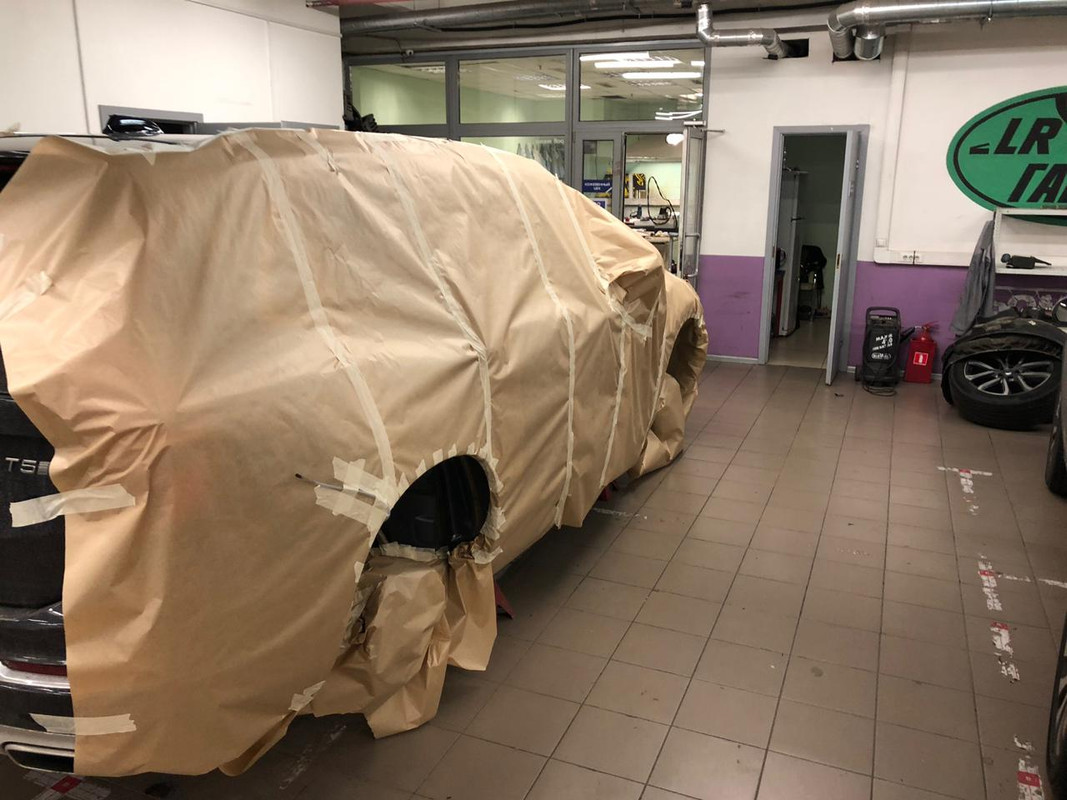

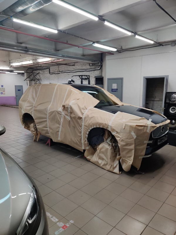

Заехал в гости ещё один девяностик на «дошумливание»
Бум шумить днище и арки с багажником

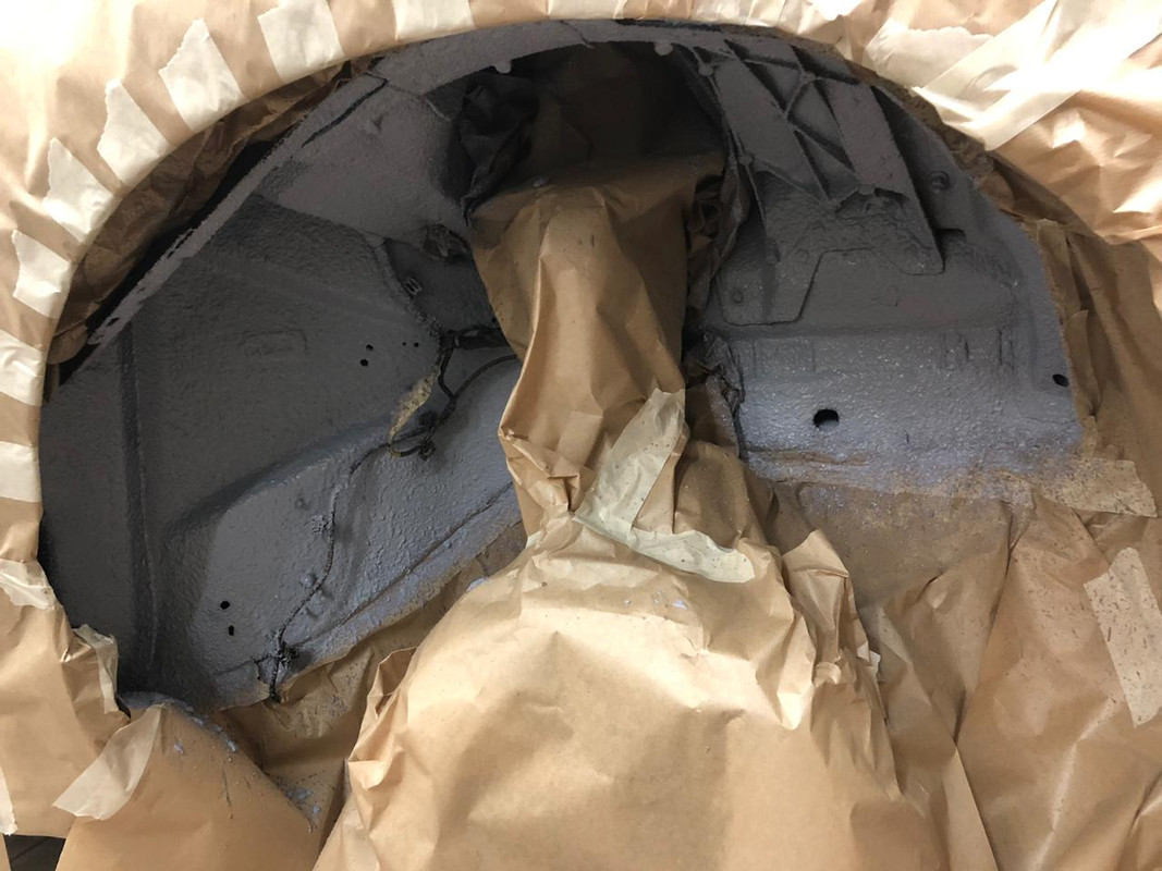

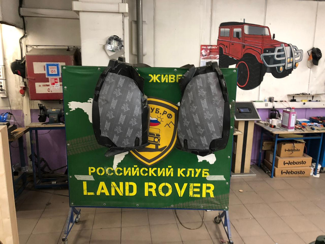

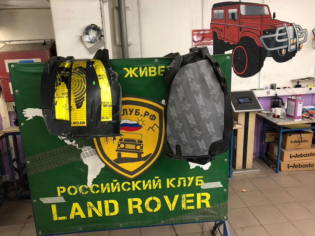

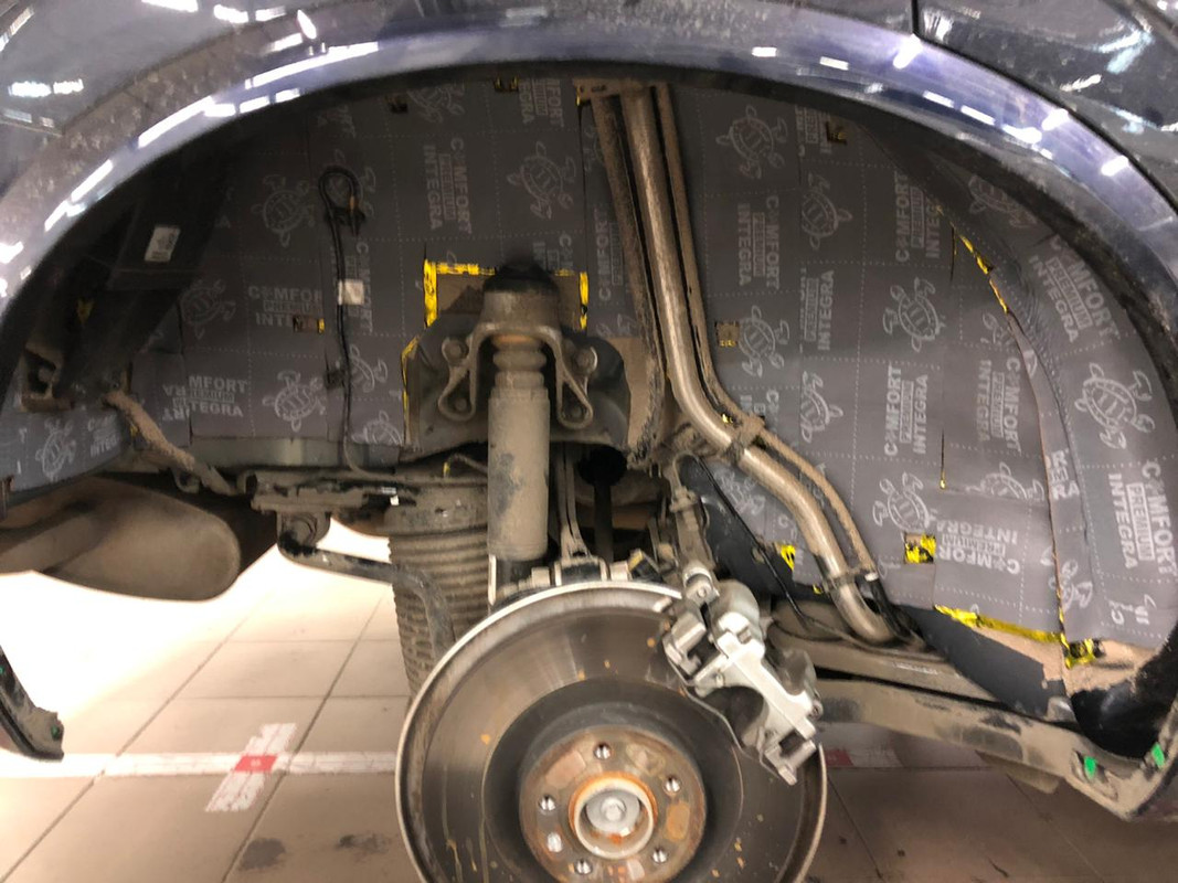

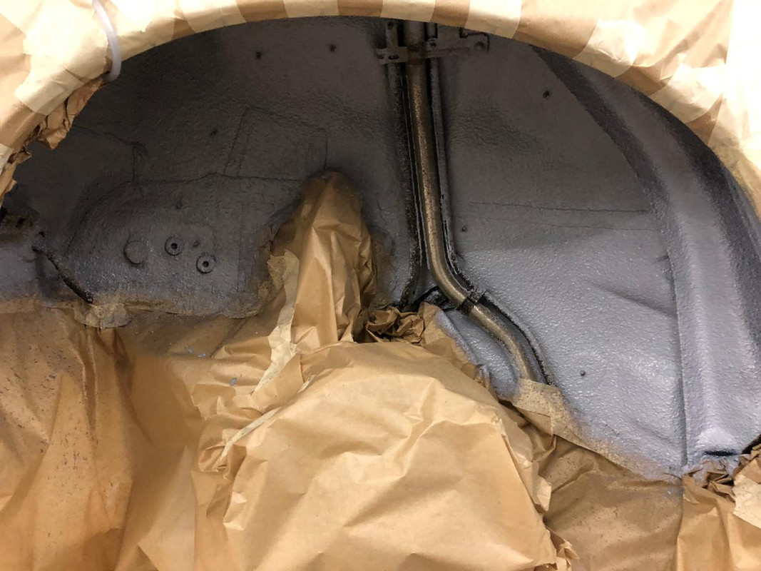

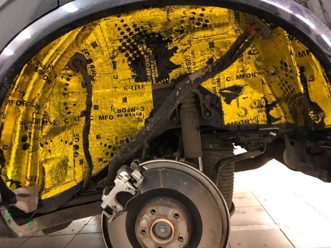

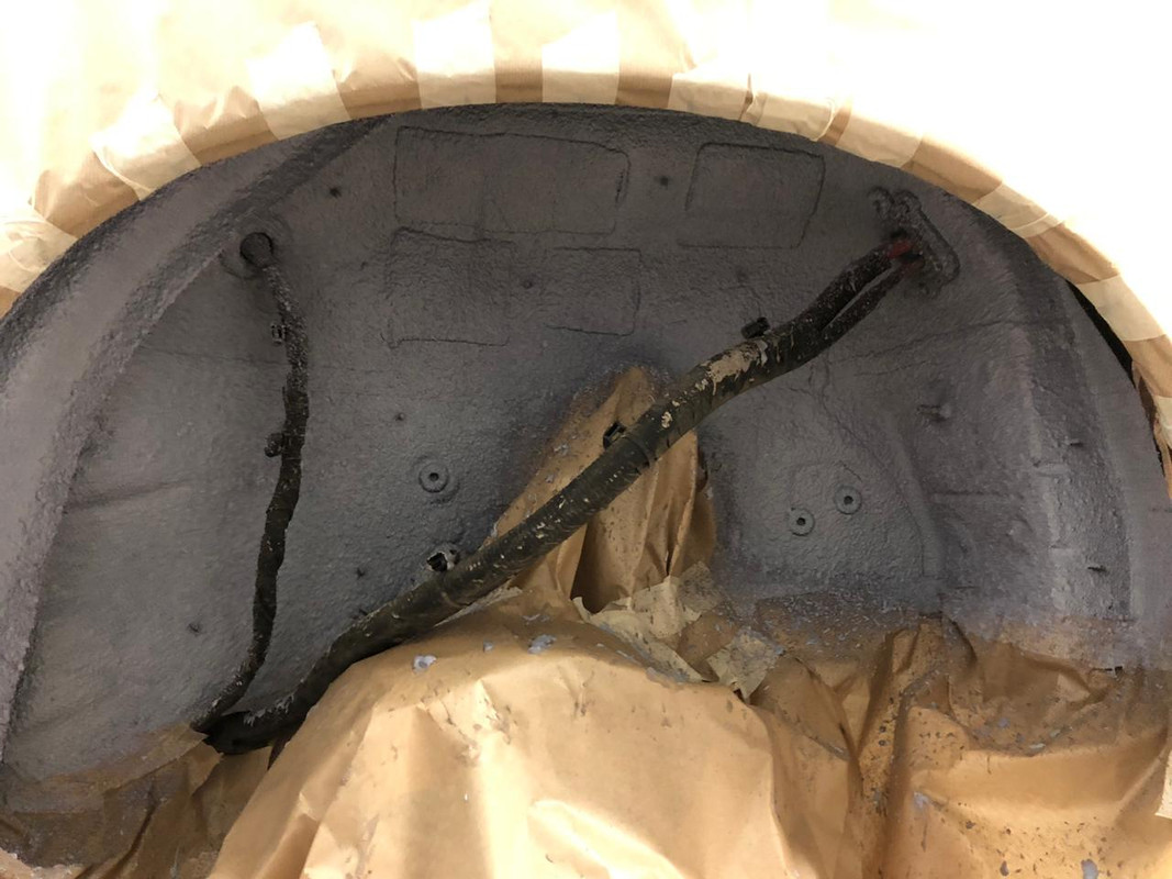

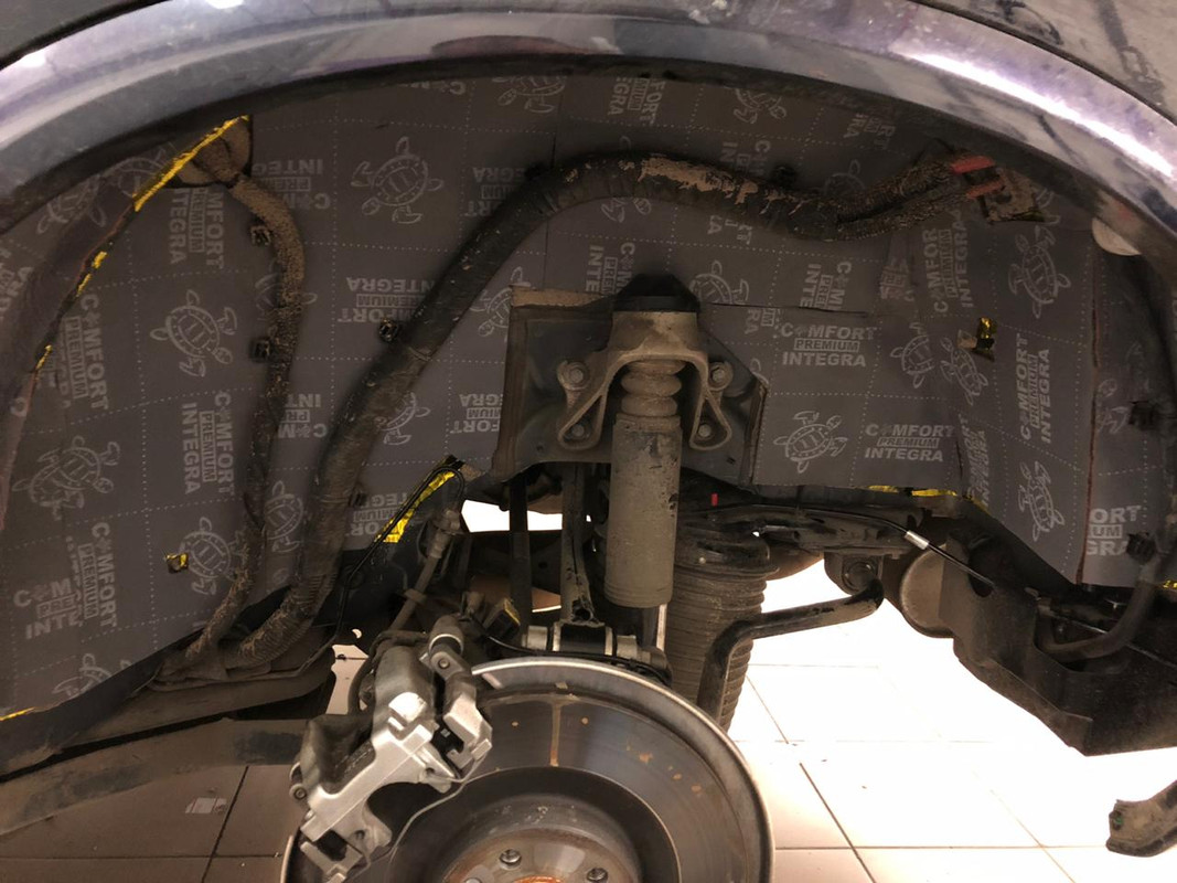

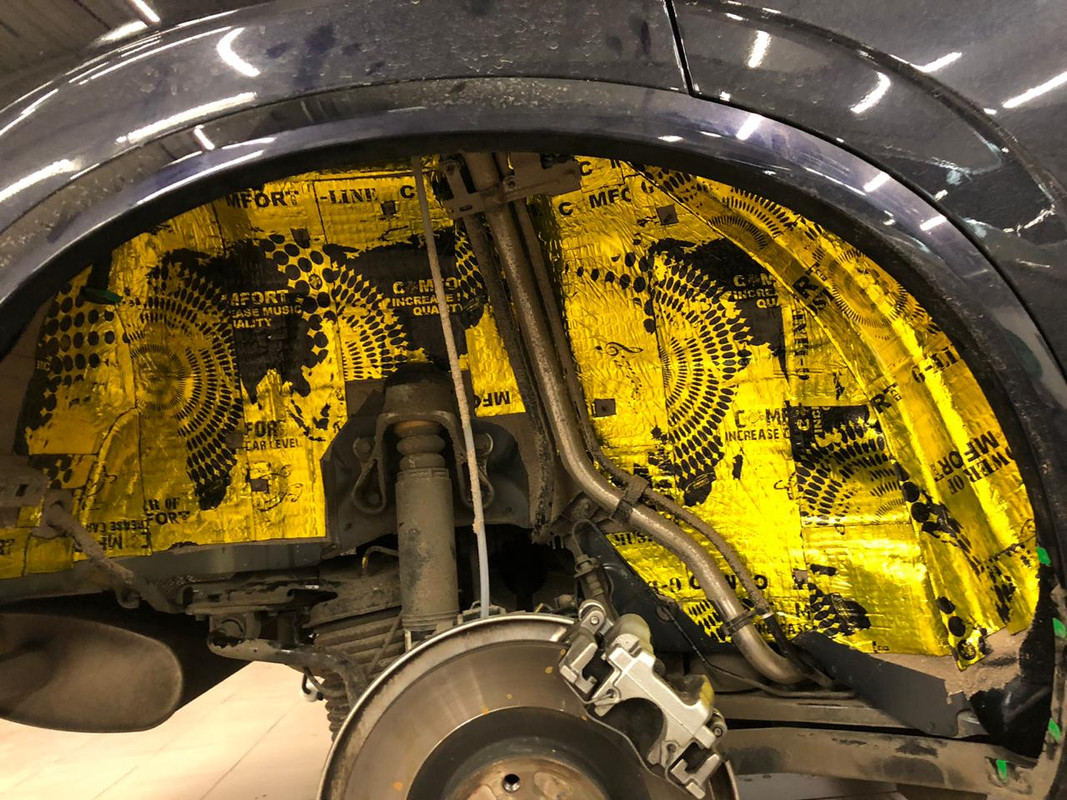

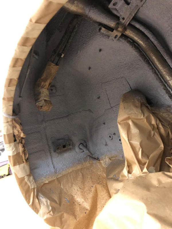

Приветствуем!
Только что уехал от нас новенький "девяностик".
А загнал его к нам Клиент целенаправленно — зашумить арки по нашей фирменной технологии.
Она заключается в нанесении на арки трех слоев жидкой шумоизоляции Noxudol, с просушкой между слоями. После высыхания они образуют эластичное покрытие, эффективно гасящее колебания звуковых частот. Далее наносим слой виброизоляции и слой шумоизоляции — менбраны INTEGRA от производителя COMFORT. На локеры наносим слой вибро и слой шумки (если позволяет пространство между арками и локерами).
Фото прилагаем.
