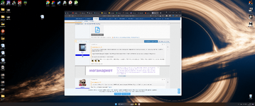

Вот было по 5w50
    842.2 KB · Просмотры: 18
Так мелко я не прочту
Я пробовал5/50 на таком же моторе-мне не понравилось,прям туго работал и оч быстро нагревался и расход топлива поднялся,хотя на других машинах на Мобил 5/50 ездил спокойно,во всех рабочих тогда был именно он,залил 5/30-всё стало норм!

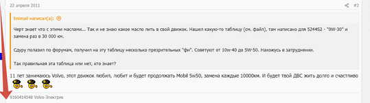

Вот
    21.6 KB · Просмотры: 15
Мой долго и счастливо не смог). Ну и грешу на подтекание антифриза в мотор (залит карбоксилат 12+).
Антифриз уходил по 1 литру в месяц, на протяжении полу года. Может понемногу и было, тем более в такое густое масло. Не знаю.
