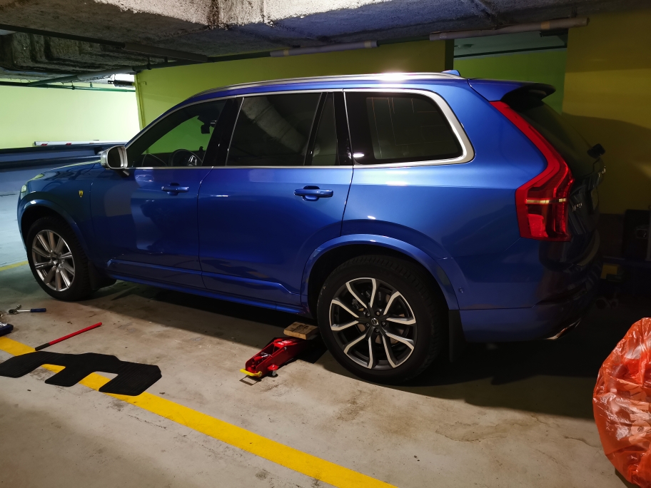

Коллеги, подскажите, куда надо упирать штатный домкрат, в пластиковую накладку порога, там где стрелка нарисована или в металлический силовой элемент днища кузова напротив стрелки на накладке порога для смены передних колес?

Спасибо. Но на хс90 нет прорезей в пластике порога, как на хс70. Чуть изменю вопрос куда ставить подкатной спереди?

Сергей, да смотрел я под машину, и лазил под ней. Ну не увидел я никаких вырезов. В очередной раз как пойду и сфоткую полностью порог.

Вот я и говорю, что не видел выреза в пластике порога. Пятка спереди накрыта пластиком порога, так чтоль? А про какое отверстие гоаорится в мануале, с которым надо совместить выступ домкрата?
Вопрос закрылся. Штатный домкрат сзади ставится под пластиновую прямоугольшую чушку на днище кузова, спереди он ставится под металлический выступ, приваренный к днищу кузова, с дыркой в середине. Картинка в описании где домкрат ставят под порог не соответствует реалиям.
