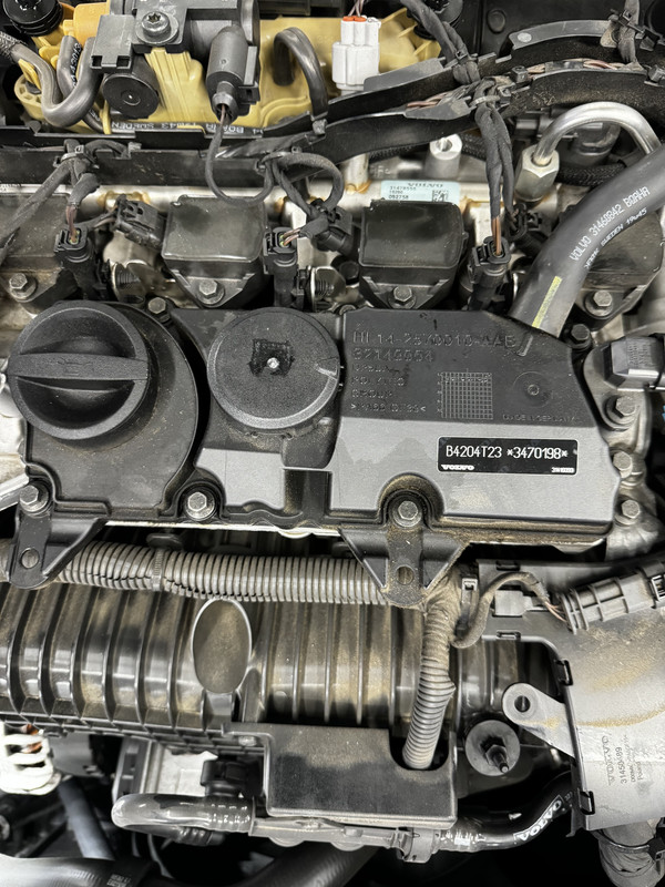

А не может быть, что заливали масло и пролили? Горловина то рядом. Не пробовали замыть покататься и посмотреть появится запотевание опять или нет.
Откровенно говоря не пробовал. Посмотрю при следующей замене масла и если останется неизменной попрошу замыть и проследить до следующей замены.А не может быть, что заливали масло и пролили? Горловина то рядом. Не пробовали замыть покататься и посмотреть появится запотевание опять или нет.
Просто пробег маленький для замены, хотя понятно все бывает. А вот вариант что пролили исключать не стоит, все бывает как говорится.Откровенно говоря не пробовал. Посмотрю при следующей замене масла и если останется неизменной попрошу замыть и проследить до следующей замены.

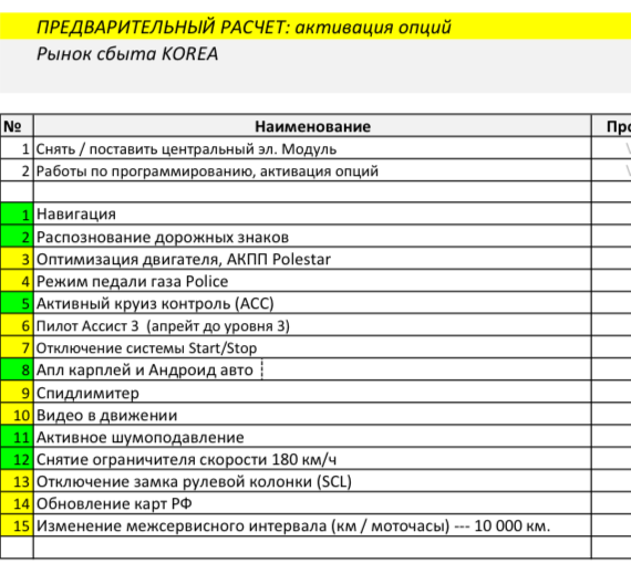

Очень многие отключают программно эту функцию, плюс добавляют разные плюшки при условии возможности их установки.Очередной вопрос: Сегодня ехал на работу система старт-стоп активирована пробки понятное дело и..... очередная пробка двигатель заглох, все работает, я наслаждаюсь музыкой, загорелся зеленый нажимаю педаль акселлератора и..... стою..... смотрю на дисплей все погасло. Водительскую дверь не открывал. Вообщем случилась така я же ситуация когда приезжаю с работы, паркуюсь открываю водительскую дверь и машина глохнет. Вроде как прикольно, но а если я вышел лишь осмотреться....... вообщем запустил двигатель и поехал дальше. Как то это поднапрягло....
Я бы посоветовал вместо отключения складывая зеркал (кстати вы пытаетесь сэкономить на моторчике а не думаете что на стоянке вам запросто снесут не сложенное зеркало) отключить старт стоп. в данном случае действительно экономия.Очередной вопрос: Сегодня ехал на работу система старт-стоп активирована пробки понятное дело и..... очередная пробка двигатель заглох, все работает, я наслаждаюсь музыкой, загорелся зеленый нажимаю педаль акселлератора и..... стою..... смотрю на дисплей все погасло. Водительскую дверь не открывал. Вообщем случилась така я же ситуация когда приезжаю с работы, паркуюсь открываю водительскую дверь и машина глохнет. Вроде как прикольно, но а если я вышел лишь осмотреться....... вообщем запустил двигатель и поехал дальше. Как то это поднапрягло....
Ее там может не быть, как в американках.И блокировку рулевой колонки до «кучи».![]()
Парковке сам складываю научен.... Старт стоп, как то дороговато, дешевле пальцем смахнуть и выключить.Я бы посоветовал вместо отключения складывая зеркал (кстати вы пытаетесь сэкономить на моторчике а не думаете что на стоянке вам запросто снесут не сложенное зеркало) отключить старт стоп. в данном случае действительно экономия.

Не могу понять что нужно мне так критически за такие деньги. БЕзусловно если б кар плей не был подключен то скорее ДА и согласился, а так....Я подключал полный "комплект". Нужен ли вам, решайте сами.
