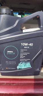

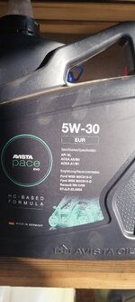

Подскажите, лил масло 5w30, этим летом в жару за 27 начало подмыргивать давление, посоветовали залить 10w40. Залил на днях, но спала жара. Так вот хотел спросить, ожидать каких не благоприятных последствий или ни чего страшного?

Масло десять/ сорок это треш конечно, в камаз такое льем.
Вы сейчас в мотор который рассчитан работать на синтетике при условии, что он исправен, залили полусинтетику. Бежать бы от таких советчиков. Правильно выше сказали, нужно искать в чем проблема падения давления масла. А то что делаете вы это так если уже не жалко и собрались продавать можно сделать, если для себя зачем ? На таком масле у вас идет повышенный износ всего. Если уж хотелось по гуще залили бы хотя бы синтетику 5-40. Но и это тоже не правильно, нужно искать проблему, а не пытаться ее полумерами обойти.
Так как сейчас найти? Похолодало, сейчас ни чего не будет моргает. Кто нибудь в курсе за это масло? Может из-за масла такая петрушка быть?

Проехал около двух тысяч на 10w 40, думаю поменять обратно масло на 5w 30 до жары ( только думаю марку масла сменить). Кто что посоветует ...

Тогда такой вопрос - какие последствия от 10 w 40 ?
в мотор заливать или сверху мазать? если сверху то ок, если внутрь то 10w ** там и близко нет по регламентам. да и зима впереди
Так а что тогда? Всё кругами да намёками. Чем так страшно 10 w 40 для старого мотора?
Так вроде мотор не старый, после капиталки как я помню. Выдавить сальники может только сильно завышенный уровень масла, а не его вязкость. 10В40 это масло не подходит для вашего мотора не по составу, вязкости, по температуре использования. И одномоментно вашему мотору ничего не станет, а в перспективе вы сильно укорачиваете ему жизнь.
