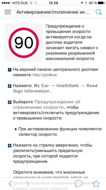

Подскажите что нужно сделать чтобы было звуковое сопровождение (сигнал) когда на приборной панели высвечиваются дорожные знаки, ограничения и камеры.

Если речь о штатной нави нового 90 - то просто включить звук и выставить допустимое превышение. У меня это 20 км. от установленного знаком.
Спасибо. На нави штатная. А где это можно выставить допустимое превышение.

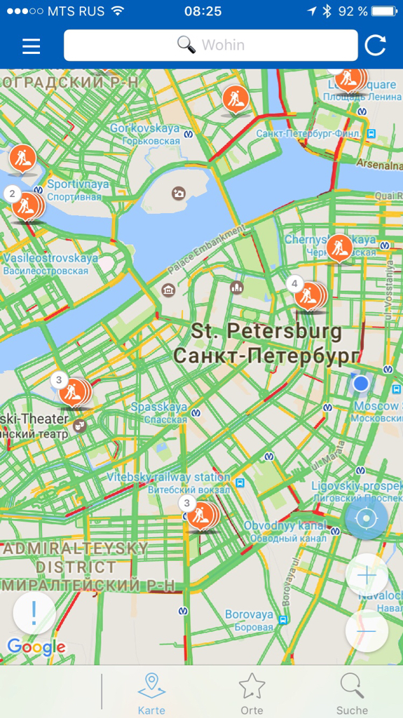

Я думал вы тоже из питера. Я пробки с июня 16г. видел жёлтые, оранжевые, красные и зеленые линии. И если сравнить с яндексом даже неплохо показал.
Вот инрикс в СПБ! На сенсусе также выглядел.
