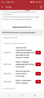

Вольво ХС70 2006г год 2 5 турбо
Подъехал к магазину,заглушил и не смог завести.Пишет«Start Prevented, Try Again» (Пуск предотвращен, попробуйте снова).
Стоит сигналка СтарЛайн А93,древняя.Какое то кольцо из проводов на замке.Ключ один с чипом,"рыбки" нет . Вида пишет 2 ключа.Так купил.

Вида есть
Что делал
Втыкал вытыкал ключ несколько раз,не помогает
Отключал АКБ,не помогает АКБ 12.7В.
Может отшить имобилайзер,удалёно как то или что делать?

Обычно если что то с ключом пишет типа "ключ не найден". У вас скорее всего что то не дает разрешение на запуск. Возможно сигналка умерла начните с ее проверки. По сигналкам обычно есть спецы в каждом ауле. На всякий разблокируйте коробку попереключайте режимы и обратно в паркинг.
кинуть плюсовой провод на втягивающее, завести машину и её ходом ехать к спецам / главное убедиться что машина в момент запуска не на передаче /
Не проканало.
Аытащил реле стартера,перемкнуть( зажигание выключено было) помаслал но не запустился.
Режимы переключал.Не сработало :-(
