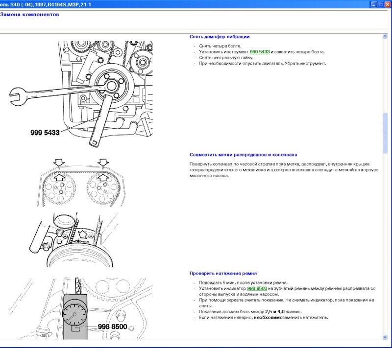

Ну если ты за движуху в гараже то вот лови небольшой мануал по установке меток ГРМ на 1,6 надеюсь поможет!))).
. https://r.tapatalk.com/shareLink?sh...volvo.ru/showpost.php?p=61277&share_pid=61277
