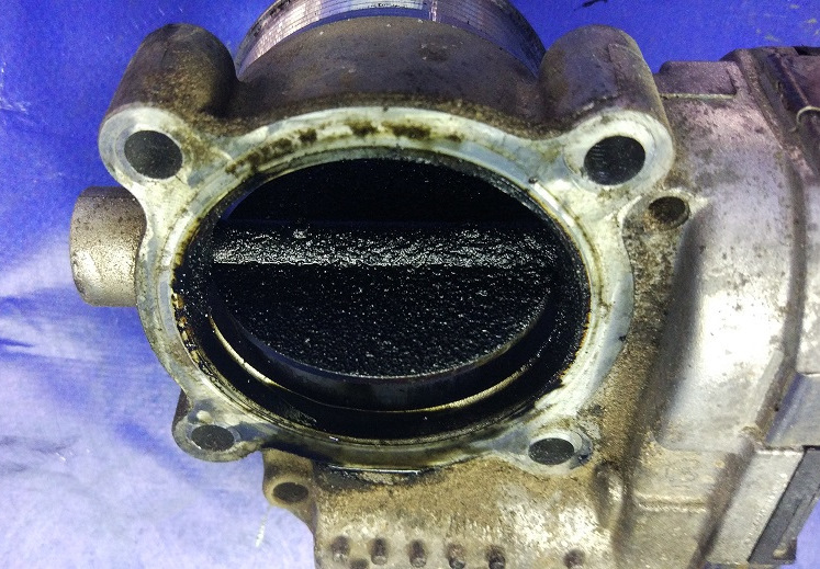

Первая и самая частая неисправность — это отложение нагара на штоке клапана.
svg%3E
Нагар на штоке

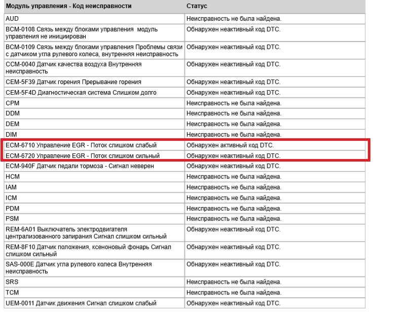

Нагар на штоке приводит к подклиниванию клапана и регистрации кодов неисправности:
ECM-6710 Управление EGR. Поток слишком слабый.
ECM-6720 Управление EGR. Поток слишком сильный.

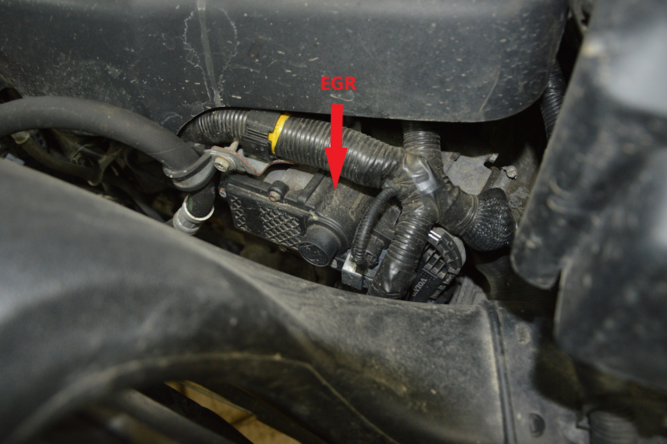

Исполнительный механизм клапана EGR представляет из себя электромотор с планетарной передачей.
Находится он под пластиковой крышкой клапана EGR (она же датчик положения исполнительного механизма).
Полный размер
Крышка клапана EGR

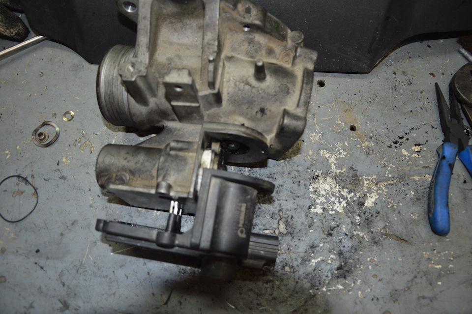

Вследствие повышенной нагрузки появляется люфт в планетарной передаче электромотора.
Для более наглядного видео пришлось отрезать шток клапана, по-другому разобрать нельзя.
После вскрытия планетарной передачи очень хорошо видно: планетарка цела, а дефект заключается в износе опорной втулки выходного вала.
На фото хорошо видно, выходной вал весь в масле и саже, что является очень хорошим абразивом, и это всё в условиях повышенной нагрузки, вызванной подклиниванием штока клапана.
Полный размер
Выходной вал весь в масле и саже
К сожалению, если из строя вышел исполнительный механизм, чистка клапана EGR уже не поможет.

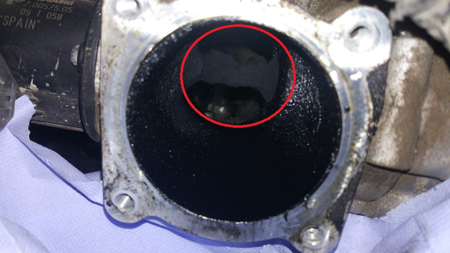

Такой нагар даёт наше топливо. Заправлялся на Роснефти и Лукойле. По мнению 77Volvo присадки ситуацию не сильно поменяют – нагар будет такой же) Просто надо раз в 30 тысяч проделывать эту не хитрую и не очень дорогую работу. А вот причиной сбоев клапана ЕГР оказался отнюдь не нагар. Причина была механическая – износ втулки (или брак).
Втулка вышла с другой стороны со своего посадочного места и, упираясь в корпус ЕГР, клинила ход дугообразного коромысла. Это и являлось причиной неожиданных пинков.
Итог: клапан заменён, система почищена, 77Volvo спасибо за профессиональную работу. Кстати, по вменяемой цене! Возможно, ранее на этапе профилактики можно было бы предупредить вылет этого штока со своего посадочного места... Возможно)
