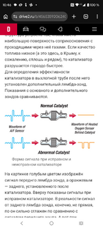

После замены двигателя,меняли на СТО,стала выскакивать ошибка ЕСМ-400С.
Самое прикольное,что на старом двигателе этой ошибки никогда не было.И моторист при установке сначало эндоскопом смотрел с двух сторон катализатор и никаких аномалий не увидел.
Первый ЛЗ родной,второй я менял,не было связи ВИДа говорила
Поставил STARTVOLT VSOS1022.Откатал всю зиму и до мая без проблем.А как двигатель поменяли,началась катавасия сразу же.
Вот какой график рисует программа
Такое ощущение что всё шиворот навыворот.
Или вторая лямда с ума сошла.
Это на холостом ходу.
Кто шарит,подскажите.

Вообщем после штудирования тырнета ,мой график показывает что кат забит
Отдельно сделал график 2-й лямда..
Заказал такой с металлической начинкой.
