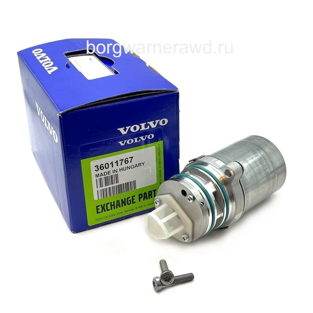

Халдекс насос, там свое масло, у Вас гибрид значит 904-е. У Вас 6-ой Халдекс, модуль управления внутри насоса.. Там сопли забивают сетку и далее если ничего не делать по нарастающей горит предохранитель, горит насос, горит модуль полного привода. Все зависит от забитости сетки и износа масла. Коллективный усредненный опыт говорит о замене масла на пробегах 30-50 тыс в зависимости от условий эксплуатации. И там просто не посмотреть или снимать насос и менять или ездить дальше. Масло дорогое и процедура замены с чисткой насоса не дешевая.

Про Халдекс вы правы надо уточнить - там визуально они отличаются. В 6-м блок управления внутри
