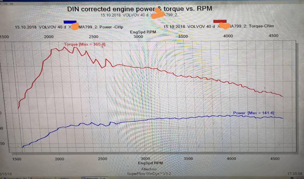

99 из 100, что прошивка полестара совпала с глобальным обновлением всего софт машины :)
В прошивках нет тормозов и, тем более, пневмы. Не надо сочинять :)
Добавка полестара в 0.1сек и 3-5% лошадей это пшик. Да, машина слушается педаль лучше, но это почти не ощутимо, если вы не проф гонщик, конечно :) способный отловить на одном и том же треке эти 0.1сек.
В реальности машина просто лучше отзывается, чуть надута. Коробка льётся автоматом, но никто не меняет переданные числа и момент блокировки. Там всё с момента идёт. Он больше, коробка иначе работает. Плюс автонецтраль отключена или смещена по времени. Всё это и даёт ощущение улучшения.
Реальный чип от БСР или Рики реально поднимает момент и лошади, машина едет уже не просто по ощущениям, она реально прёт :) при добавке в 20-25% это уже не плацебо, а хорошие такие ощущения :)

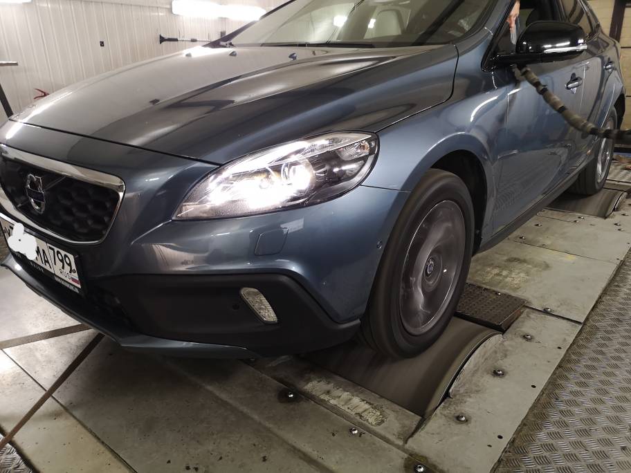

На фото моя v40cc 1.6л дизель. В стоке 114лс и 260 или 280 момента.
Машина на стенде в К8. Рика. 141.4лс и 360Нм.
Оно просто едет :)
На 90м из 235 будет 285лс. Тоже можно проверить на стенде и до, и после :)
