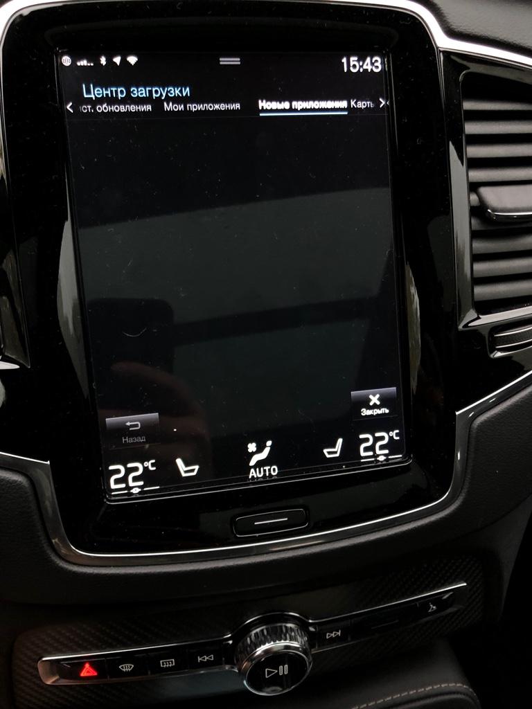

а как установить spotify? у меня машина не находит новые программы

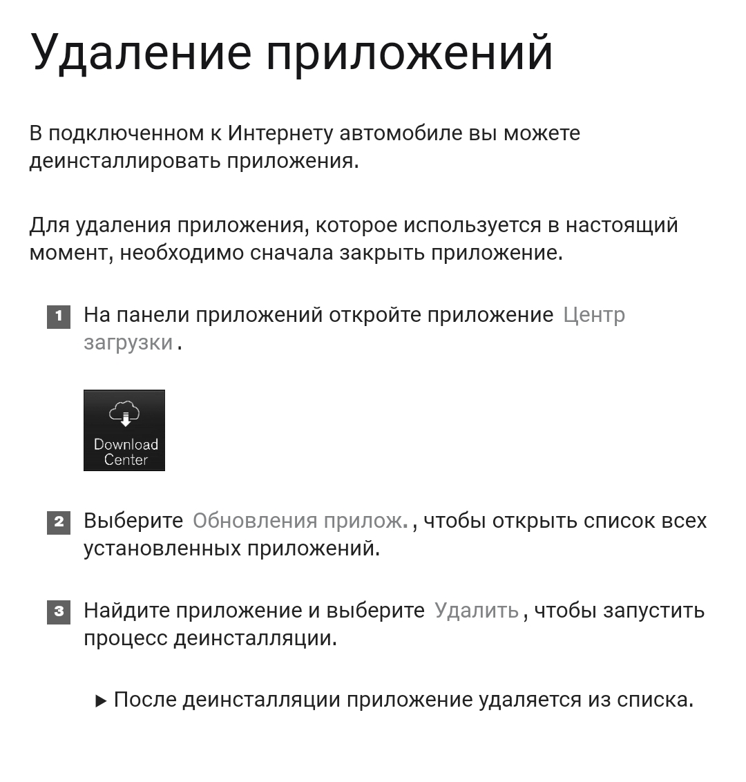

Как вариант удалить какое-нибудь ненужное приложение типа «голосовой поиск».
После этого сделать поиск новых приложений. Найдётся и удаленное приложение, и Spotify
Не уверен, что найдётся. Я как-то удалил Tinton и только дилер мне его назад вернул.
Увы( у меня не так...
У меня нашлось только после раздачи инета с телефона через VPN.
А как его удалить?

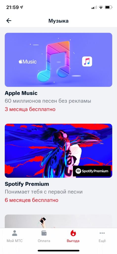

Клиенты MTC на 6 мес. бесплатно могут Spotify юзать... закачать получилось ТОЛЬКО включив VPN и раздав "Польский" инет машине.
А как бесплатный от МТС поставить? Там промокод какой?

Это «мой мтс» из апа. Но забыл уточнить... я премиум у них:)

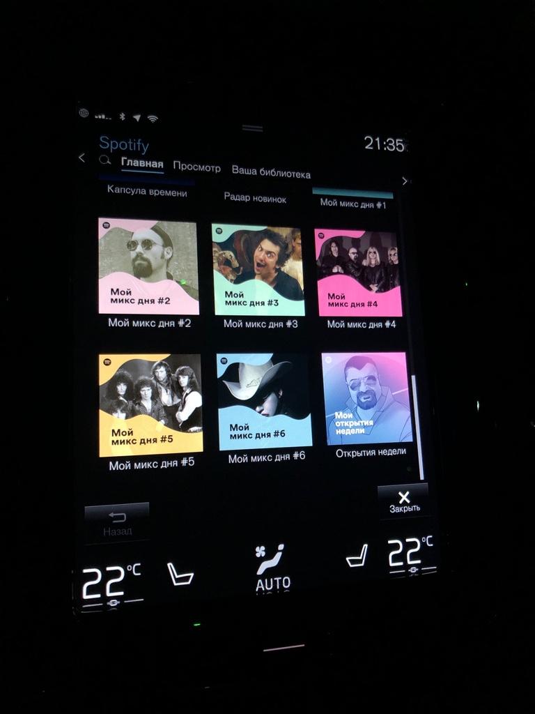

Сегодня через Vpn ( у меня мтс)загрузил в машину Spotify, зашёл через существующий аккаунт в телефоне, все отлично работает, очень доволен, спасибо клубу и Вам ребята за хорошие советы.Еще раз убеждаюсь, что клуб это[emoji108][emoji106][emoji1666]

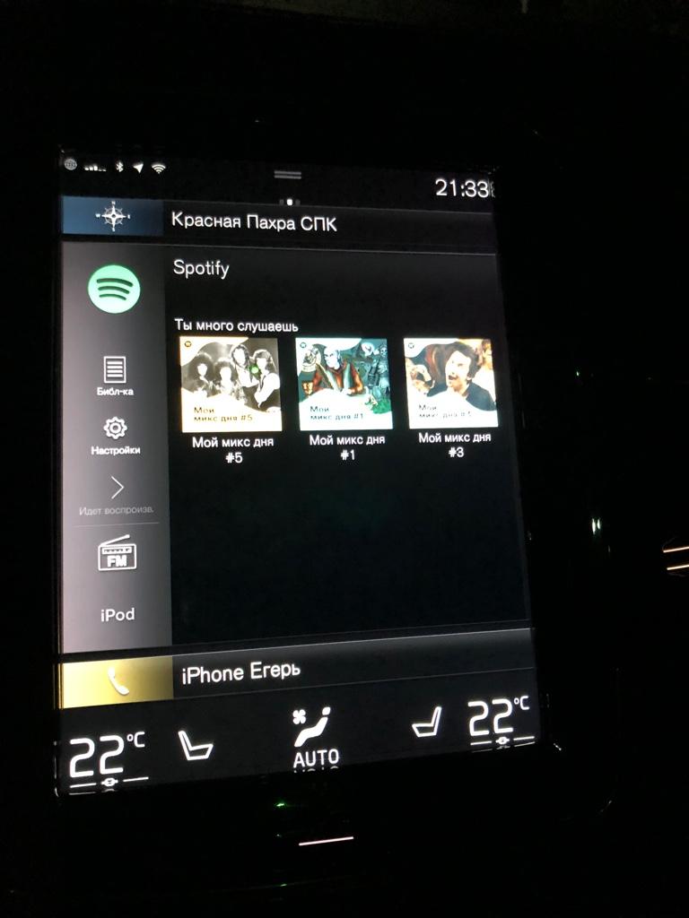

Сам не пробовал. Руки не доходят. Оно установтлось. Но один плюс есть точно - ее можно выбрать на приборной панели. Сразу после юсб подвесилась :)
