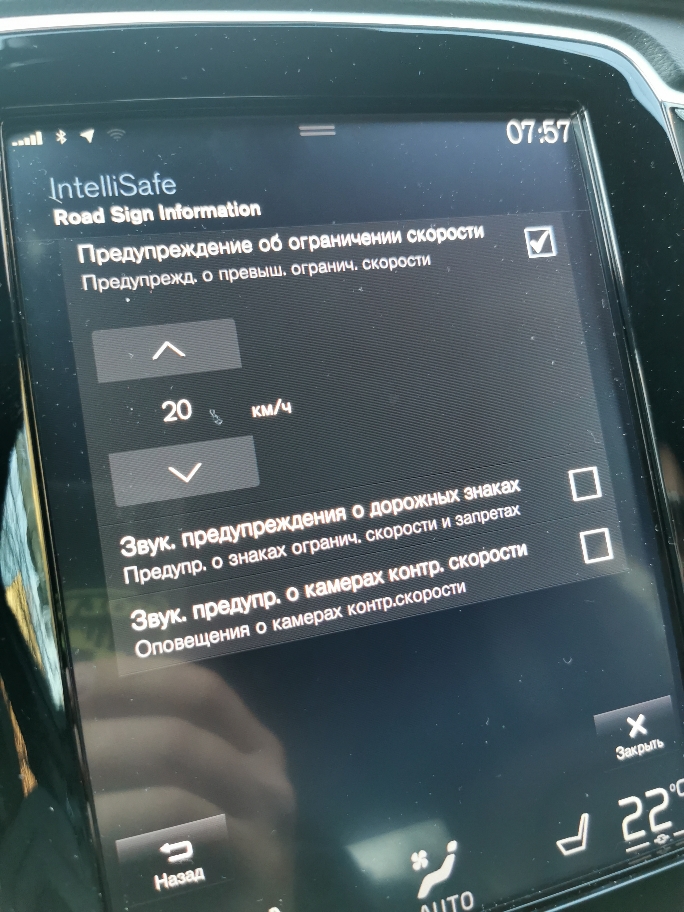

Добрый вечер! Подскажите, на Х5 у меня можно было поставить ограничение скорости, 78 км, когда превышал был звуковой сигнал, а здесь можно установить подобное ограничение? У меня только знаки показывает и пишит на 60,80 и тд. Спасибо

Все можно. На экране, в настройках вверху.
А можно подробнее, искал в настройках, перерыл все. Нет!!
Тянем шторку, настройки. Там где-то есть звуковой сигнал при превышении.
Я его вырубил, задолбал мне говорить, что я нарушаю :))))
Но шаг, по-моему, там 5км/ч. На 20" колесах погрешность 3км/ч. Можно поставить 80км/ч. Когда превысите 80, оно тилинькает. По факту это как раз 77-78км/ч.

На нашей платформе??? Я не нашел

Я уже запамятовал. Там не 80, а на сколько превышаем. От 0 до 20.
А как это зафиксировать? Я ставлю галочку, вроде работает. Глушу двигун, завожу и опять по новой. Может надо каждый раз после изменений профиль как то обновлять?

Да, после внесения изменений нужно каждый раз обновлять профиль или изменения не сохраняется.

На моей ласточке я один раз галочку выставил в настройках и это работает всегда при превышении скорости на 10 км от разрешенной.

Угу. Эти настройки, как и зеркала, кресло, климат и т.п привязаны к профилю. Сохранить и всё. Ключ=профиль и всё подтянется.

А вы профиль заводили или с гостевым?
