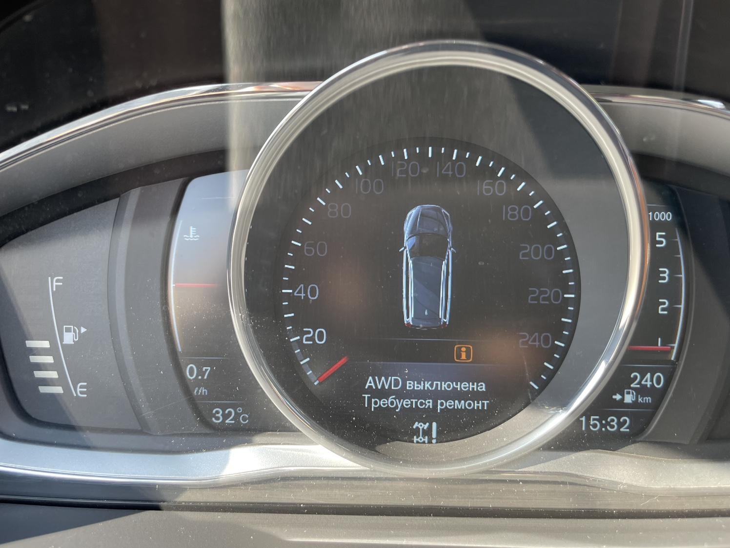

Всем доброго дня, товарищи вольвоводы!
Сегодня появилось сообщение об отключении полного привода и необходимости его ремонта. Подскажите, пожалуйста, кто сталкивался с данной проблемой, с чем это связано, какие перспективы и в какую стоимость может обойтись решение данной неисправности? Какова вероятность безвозвратного выхода из строя насоса?
Добрый. Муфту Халдекс давно обслуживали?
Халдекс и насос могут быть первопричиной. Угловые редуктора проверять также нужно. Насос - первый в списке. Добавлю. Засорение, грязь в насосе, не прокачка масла, как следствие отказ муфты. И тут же ошибка привода

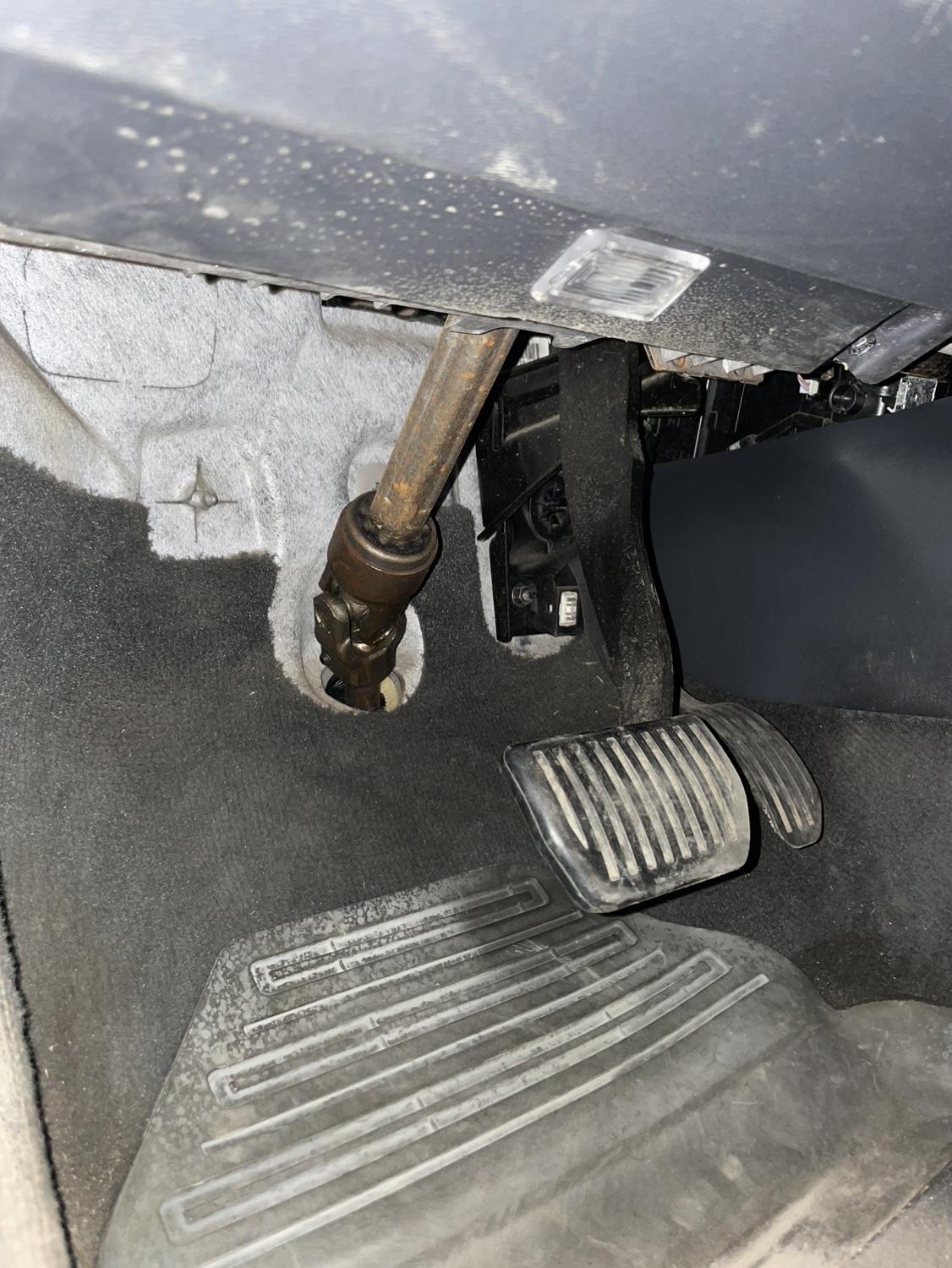

И совсем забыл: после того, как забрал машину, осмотрел её и увидел незакрытый рулевой привод (может он по-другому называется, не знаю). У всех так или сервисмены забыли что-то обратно поставить?
Виталий, приветствую. У вас там ничего и не должно быть! (если мы конечно говорим о платформе Р3)
Вот спасибо вам за информацию. У меня тоже также выглядит и думал, что чего-то не хватает.
Да, совершенно верно, это платформа P3, авто 2016 г. в. Спасибо!

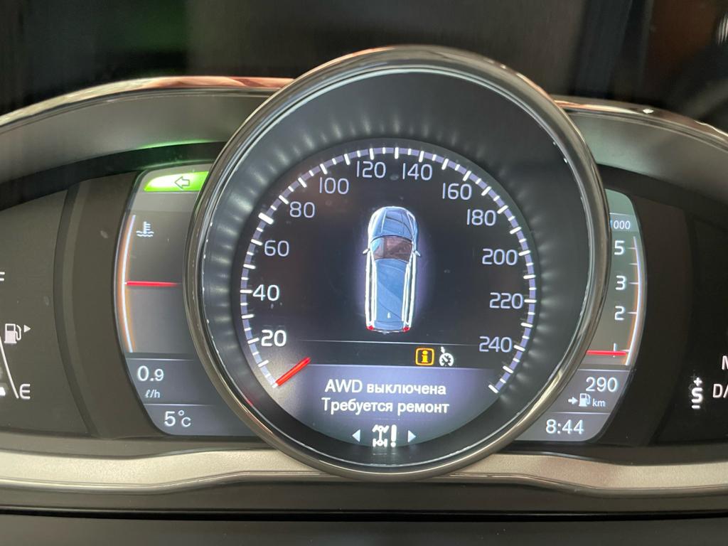

Доброе утро, товарищи вольвоводы!
Как говорится, не долго музыка играла - полный привод снова передаёт большой привет. По всей видимости предстоят нешуточные по стоимости работы.

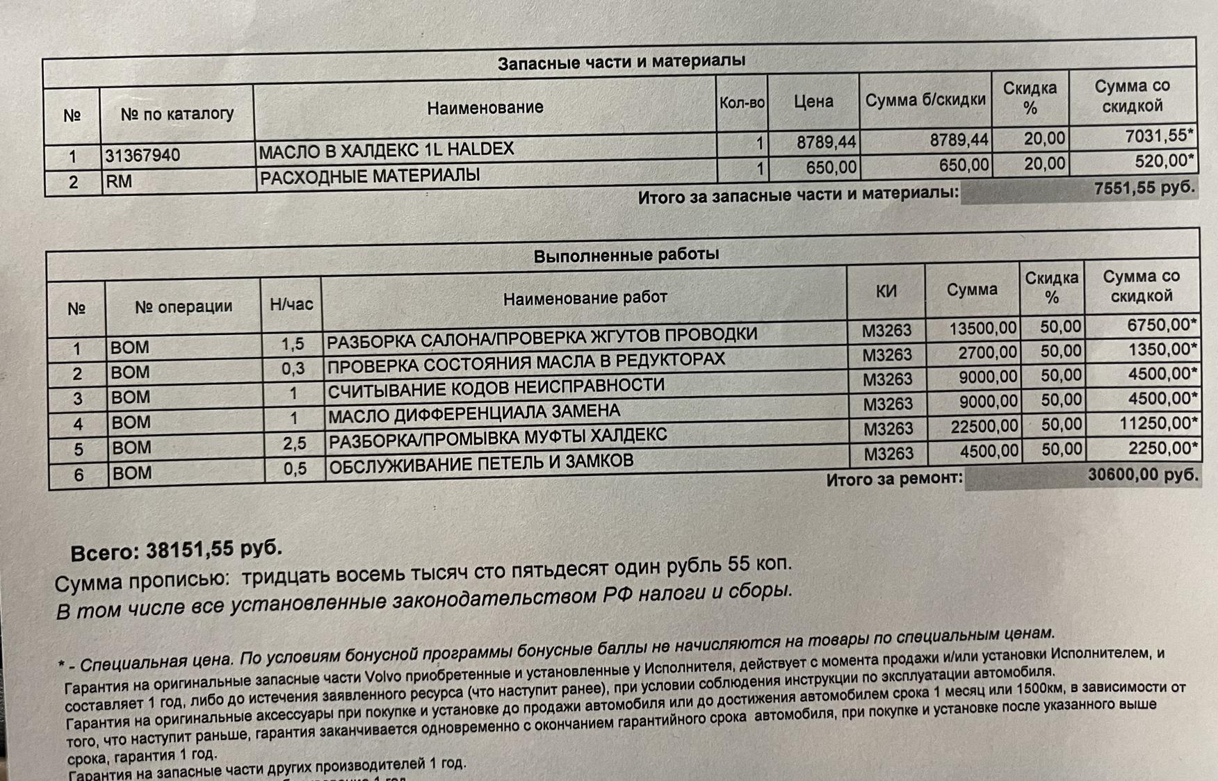

Судя по этому заказ-наряду и отваленной куче бабла ехать лучше в этот же сервис для начала
И для справки мало ли пригодится информация

1. Я читал про предохранитель, но не думаю, что это мой случай - привод то отключается, то снова включается, что, соответственно, свидетельствует о нормальном состоянии предохранителя. Какой-либо взаимосвязи между отключением и включением не выявлено. Условия эксплуатации авто одинаковы. Первое отключение произошло в пятницу, в субботу проблем не было, всё работало, потом снова в воскресенье привет. Сегодня утром встал, а вечером всё ок, проблем нет...
2. Масло в муфте меняли (если ничего не путаю, по накладной видно).
3 и 4 - это, видимо, то, что меня ожидает.
По поводу денег - да, признаю, не слабо так заплатил, но это Major... Сейчас буду искать иные варианты контор.
И за ссылку спасибо! Посмотрел, воспользуюсь в случае необходимости.
