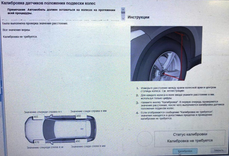

Прошлой зимой машина несколько раз «присела» , в том числе на ходу. Заехал в Золотарев авто , закачали азот - проблема ушла. В эту зиму ошибок не было, но решил сделать профилактику, и опять у них закачал азот. На следующий день высветилась ошибка пневмы и снова присела. Вернулся в сервис , объяснил ситуацию - повторно закачали азот , залезли в мозги . Мастер объяснил, что если проблема не уйдёт , то вероятно клапана или компрессор. Не доехав из сервиса на приборке с интервалом в несколько секунд выскакивала ошибка пневмы и это сопровождалось характерным коротким звуком в задней части авто . В морозы это повторялось неоднократно, при этом сама пневма работает без нареканий.
Последние несколько дней ошибку не выдает. То есть видимо есть взаимосвязь с температурой за бортом.
Кто то с этим сталкивался ? Что посоветуете?
