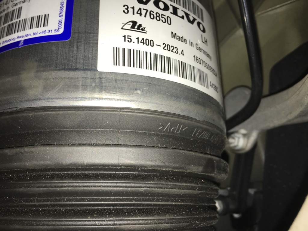

Вот и моя пневма передала мне привет!
Машина неделю стояла в сервисе, после забрал и ночью сразу -15.
Утром завел, выдало "подвеска требует сервис", перед как мне кажется чуть ниже сейчас, но не на земле.
Сейчас плюс, стоит на солнышке, если к вечеру не отойдет поставлю в сервис на день ,посмотрим.

Нет. Там вода в якобы гермитичной
Поменял предохранитель, пневма ожила. Но нужно чистить, в четверг поеду чистить и заправлять азотом
