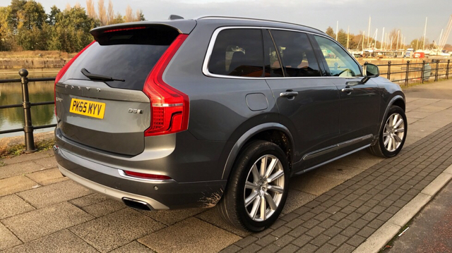

Вопрос - а зачем брать такой дизайн, если он точь-в-точь повторяет оригинальную R-ку?https://blog.gaadikey.com/wp-content/uploads/2015/04/Volvo-XC90.jpg

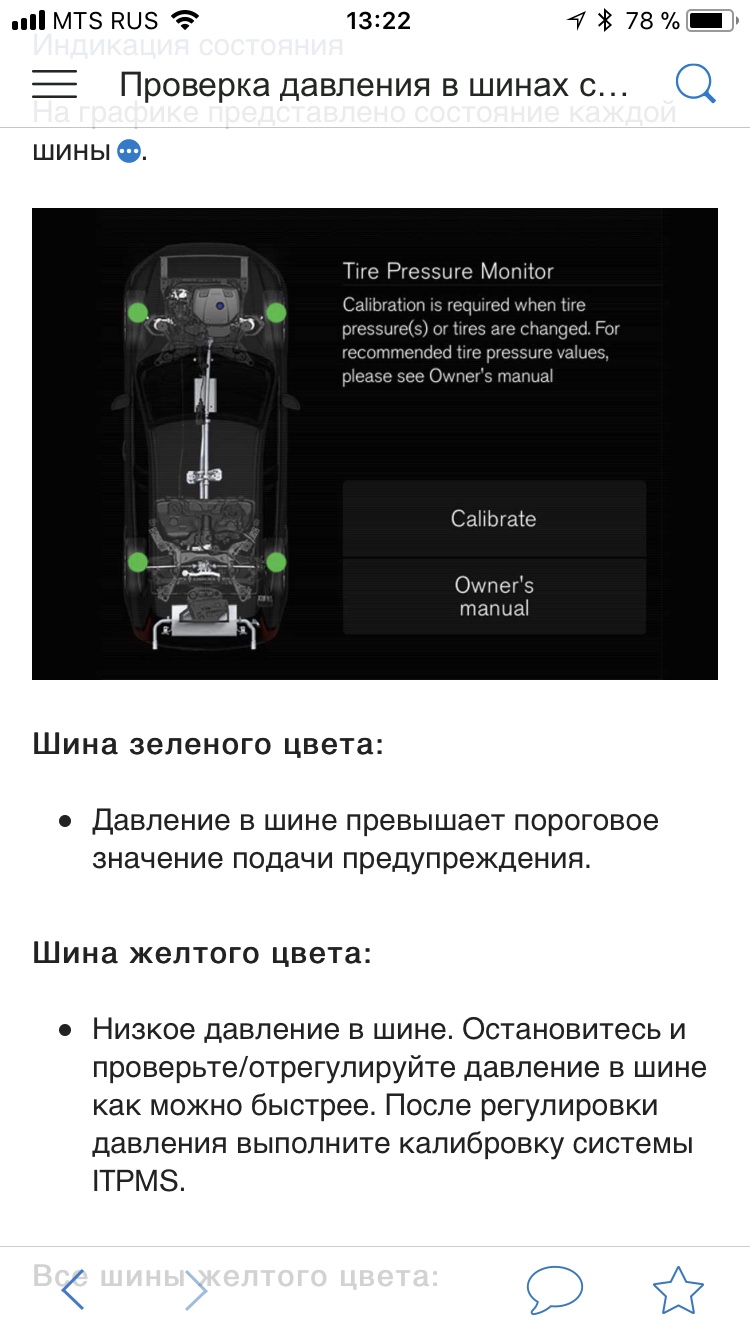

все же меня заставляет задуматься факт передачи показаний давления в колесе без нахождения в нем измерительного устройства, да еще через систему АБС...:репа:
У нас стоит косвенная TPMS (Indirect TPMS, iTPMS).
iTPMS производит контроль давления в шинах за счет данных о сравнительном вращении колес, поступающих со штатных датчиков ABS автомобиля. При изменении давления в шинах изменяется радиус качения колеса, соответственно изменяется его угловая скорость вращения, что фиксируется датчиком скорости системы ABS.
От этого и надо производить калибровку датчиков:
Если бы стояли датчики давления (прямая TPMS, Direct TPMS, dTPMS), то калибровка не нужна и мы видели бы давление в колесе в цифрах.
Вот как-то так.

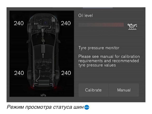

У меня как раз стоят датчики в колесах;) хоть что-то хорошее в 15 году было:)
Я могу смотреть давление;) а не «светофор»...
А проблемы 15 года возьмешь в комплекте?;)

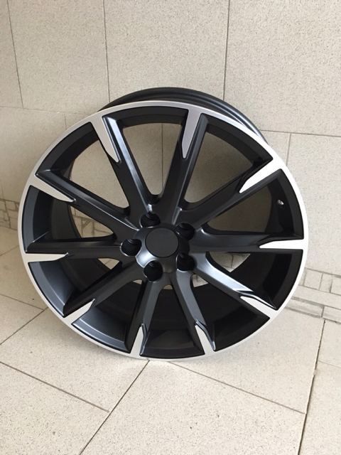

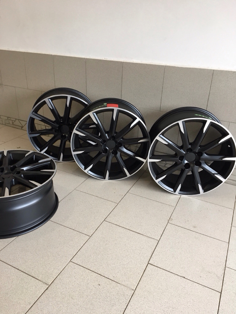

Купил на зиму китайскую реплику, идеально соответствует заводским параметрам, ( R18)
Переживал за центральное отверстие, так как разные сайты дают то 63.3 то 63.4, даже снял родное колесо- но там нет этих цифр. Реплика с отверстием 63.3 встала идеально, вообще порадовался за изготовление дисков - как то всё добротно, аккуратно, куча страховочных прокладочек и ободков, чтобы не поцарапались. Проверил на шиномонтаже, так как на форумах полно страшилок о кривых и овальных, даже продавца предупредил, что верну, если будут с дисбалансом,Но даже шиномонтажник не нашёл ни каких косяков

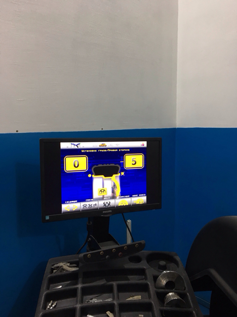

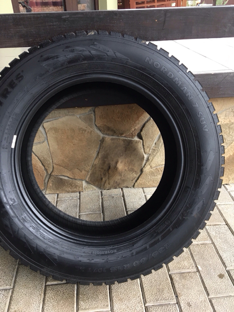

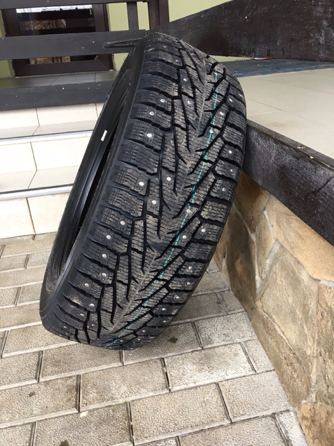

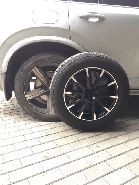

В продолжение темы - диски с резиной собраны, пока тепло не ставлю
Резина Нокиа нордман SUV 7. На форумах : российское г..., для балансировки надо 200гр грузов- ответ ниже :
Это не отбалансированное колесо : 5 гр дисбаланс , правда , если честно такое было одно, но и остальные три- балансировались 20-30 гр

с репликой проблемы - как правило нужна вставка (вам повезло), через год однозначно полезет краска в районе болтов и краев. ну и балансировка каждый год крайне необходима. в остальном без проблем особых. 5 лет на xc60 и 2й год на 90м. повелся на дизайн и цену (про себя)...
через год свои китайские выкину и перейду на оригинальные штатные 19, на лето на 20 перейду (как часть клубников). наши машины не могут себе позволить плохо выглядеть:)
абсолютно согласен, но у нас (крым) зимний сезон в худшем случае - 3 месяца. выбирал по размеру и цене, лето штатная r20, зиму откровенно съэкономил, но думаю на три месяца не смертельно. цена диска : 6700, болты в комплекте не понравились, буду ставить родные - подходят точно. я вам скажу, что краска, да и лак с дисков лезет от реагентов, а я за всё время жизни в крыму не то что реагентов- песка с солью не видел, у нас тупо ждут когда само растает, правда для этих двух дней ( или часов) и купил резину.

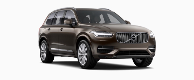

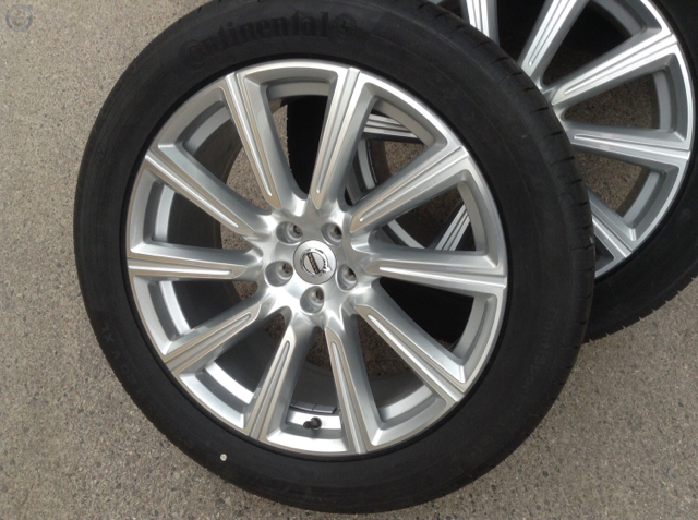

Вот такие диски ожидаю. Выбирал, выбирал... и в итоге остановился на оригинальных:
1. Штатные размеры. Никакого огорода с проставками и кольцами.
2. Хорошее качество. Контроль качества на высоком уровне, даже если диски произведены в Азии. Практически любые подходящие по размерам диски приличного бренда будут стоит дороже. Рассматривал, например BBS. От МОМО отказался из-за нестабильного качества (хотя бренд на слуху и вроде как неплохой).
3. Стилистически подходят. Есть комплект штатных двухцветных дисков, второй хотел бы одноцветный и светлый. Но тут с выбором как выяснилось не так уж и густо. Смотрел также диски для S и V90, но они Уже и вылет поболее, получается глубже в арке глубже сидят, что конечно красоты не добавляет.
P.S. Машина моя темно-коричневого цвета.

Это какой радиус? 21’-ый?
19’ на зимней у меня есть, мечтаю к лету о 20’ двух-цветных:)
