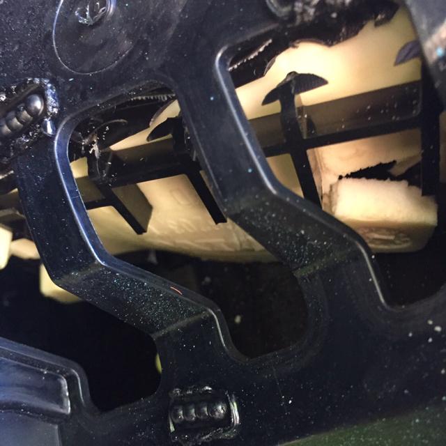

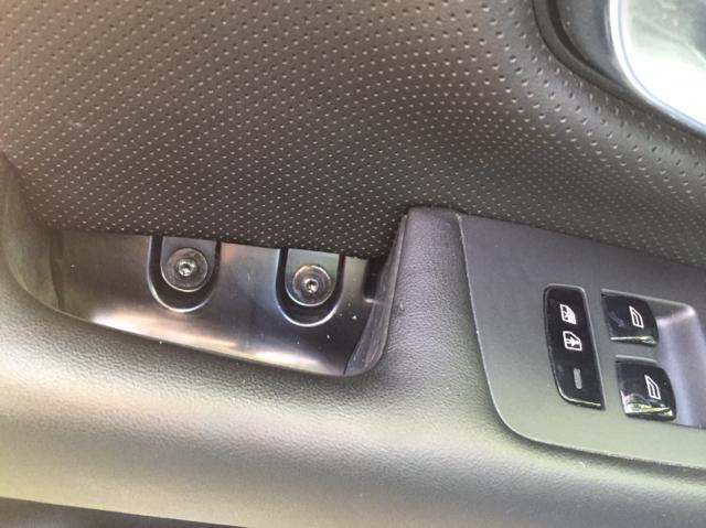

Друзья, а подскажите реально самому снять подлокотник передней двери? Провалился, хочу заклеить.

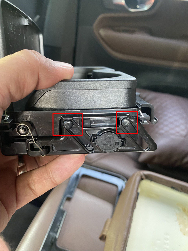

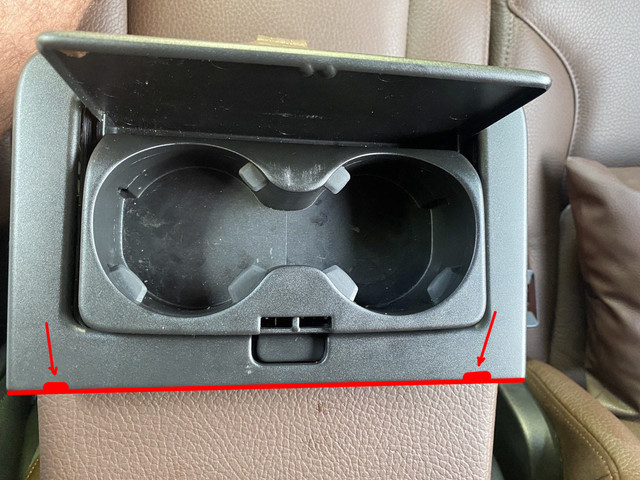

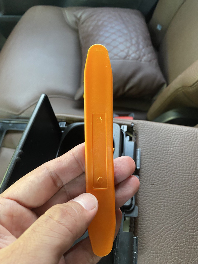

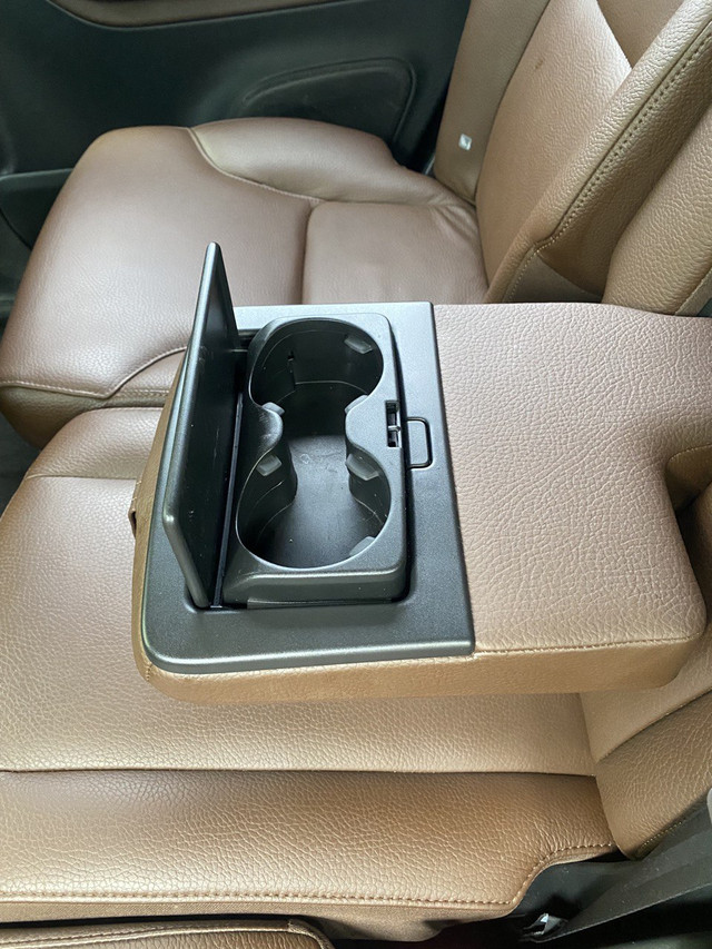

И ещё: как вытащить подстаканник заднего сиденья - дети камешков и шита всякого напихали не открывается и не закрывается :))

Конечно реально, в подлокотнике на двери за резиновой вставкой прячется винт. Открутите и сдергивайте аккуратно вверх всю карту, по идее там на карте с обратной стороны и кроется крепление подлокотника. Посмотрите может кто фотки, когда шумку делали, выкладывал.
Нашёл. Спасибо!

Ремонтировал подлокотник, сам, эпоксидкой, более года езжу, все ок.
