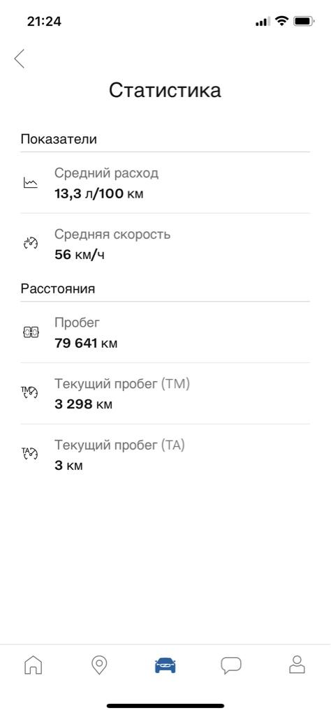

И приложение работает нормально и журнал поездок пишется и координаты показывает. Может это до поры, но пока все ОК
    96.9 KB · Просмотры: 57
Так что делать если в приложении показывается всё, кроме среднего расхода топлива и средней скорости?
Думаю разобраться с телефоном…
Где-то вычитал что надо обнулить расход. А как это делается? XC60 18-го года
