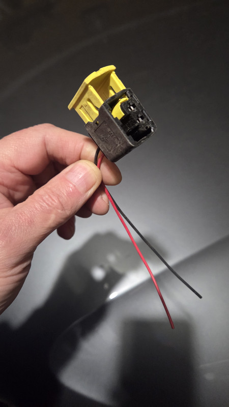

Ребят, где-то на просторах нашего Форума есть ссылка на то, какой разъем идет на моторчик стояночного тормоза ХС90 -2G.Хочу сделать переходник, чтобы разводить колодки от батарейки.Не могу найти эту тему...:хелп:

Вот так надо

Ну, если произойдет перелом или обрыв провода на ручнике сканер не поможет от слова совсем. В данном случае как раз и нужны провода, желательно с фишкой, чтобы разблокировать колесо и добраться в сервис или домой, а не вызывать эвакуатор.

Вот, приобрел вот такой разъем сразу с проводами, теперь можно колодки разводить с легкостью
Что бы эвакуатор не вызывать, когда провод на моторчик обломился. Есть такая беда у вольво с проводкой.
это понятно. думал еще для чего. у меня на такой случай уже ремкомплект готовый есть :-)
кстати проводки тонковаты.
