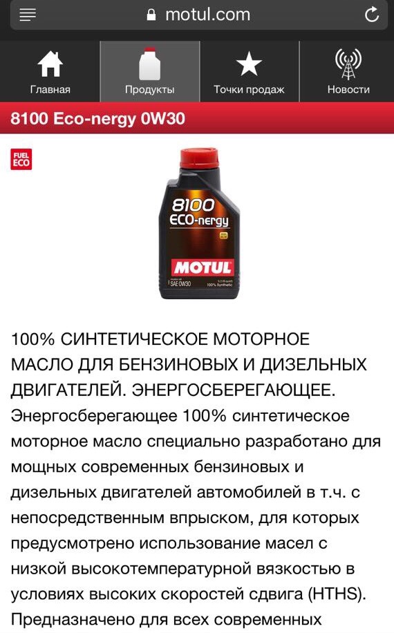

Спасибо. На форумах читал что некоторые рекомендуют xenum vrx 5w40 масло для турбированых движков. Известно что нибудь про это масло
Заливаю Motul 0w30
Зимой в морозы отлично заводится. Машина 2008 г.в.
долгое время заливал кастрол, но вот уже 3 замены (через каждые 10тыс) лью статойл. впечатления только положительные. 0w30 разумеется
Заливаю Motul 0w30. XC 70 2013 г.в пробег 230 000 до этого лил Castrol где то до 200000.
а я заливая уже в 3 машину мерседесовское 291.1 5w30 для дизельных двигателей с сажевым фильтром и проблем не знаю, на прошлом панфайндере проехал на этом масле 170к и проблем не знал.
Я использую Motul

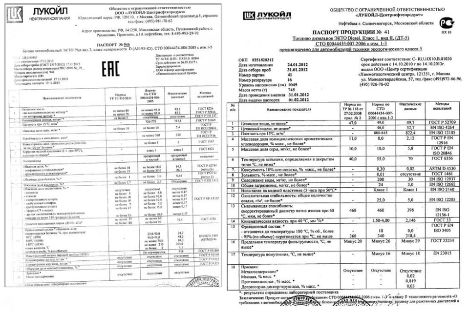

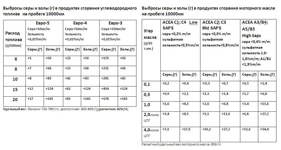

КАЧЕСТВО ТОПЛИВА И СОДЕРЖАНИЕ В НЁМ СЕРЫ является определяющим в подборе моторного масла. Поскольку образование продуктов окисления серы в виде низкотемпературного и высокотемпературного шлама, вызывающего коксование, коррозию и износ ЦПГ, многократно больше при сгорании топлива чем при сгорании моторного масла в цилиндрах. А образование сажи определяется исключительно качеством топлива и износом ЦПГ.
Сравнение для ДВС со стандартным износом ЦПГ, показывает многократно более высокие значения выбросов как серы так и золы при сгорании в цилиндрах топлива чем при сгорании моторного масла. Так, при сгорании топлива даже Евро-5 выделяется в 25-35 раз больше серы и в 125-20 раз больше золы чем при сгорании малозольного моторного масла Low SAPS спецификации АСЕА С1 и С4.
Из таблиц видно:
— выбросы серы в каталитический преобразователь и фильтр DPF определяются ее содержанием в топливе/качеством топлива и спецификацией моторного масла, а так же величиной угара моторного масла, в следствие износа ЦПГ;
— выбросы золы в каталитический преобразователь и фильтр DPF определяются исключительно спецификацией моторного масла (фактическая зольность топлива начиная с Евро-3, в центральных регионах России, составляет, согласно техпаспортам, 0,0%).
Данные убедительно доказывают необходимость применения топлива с низким содержанием серы, фосфора и золы, отвечающего требованиям Евро-5, для любого типа (с внешним или внутренним смесеобразованием) и степени износа ДВС, независимо от вязкости и спецификации моторного масла, вида топлива (бензин или дизельное топливо). Применение топлива Евро-5, должно быть обязательным, где оно доступно, тем боле, что с января 2016г РФ переходит на производство топлива стандарта Евро-5 (содержание серы не более 10мг/кг, золы менее 0,01%mm и отсутствие металлосодержащих присадок).

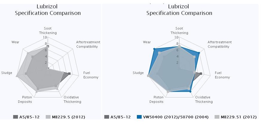

Допуски VW 50501 и МВ 229.51 более требовательные чем спецификации С3 и А5/В5 . (см диаграммы Лубризолwww.lubrizol.com/apps/relperftool/pc.html)

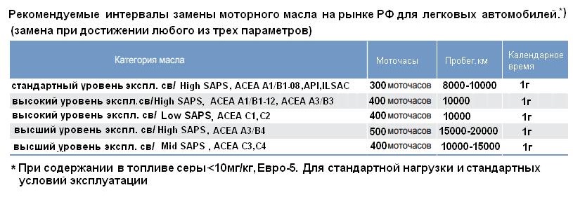

ПЕРИОДИЧНОСТЬ ЗАМЕНЫ МОТОРНОГО МАСЛА определяется объёмом масляного картера и масляного фильтра. Для ДВС с масляным картером на 6 л и более периодичность замены моторного масла связана с моточасами наработки двигателя:
svg%3E
Периодичность замены масла и МФ для ДВС с масляным картером малого объема, менее 4л, или маленьким МФ, характерно для АМ азиатских и американских автопроизводителей, не более 10ткм.Фактический срок службы моторного масла определяется только лабораторным анализом отработанного масла взятого из остановленного горячего двигателя, по значениям в масле щелочного TBN и кислотного TAN числам, сажи, топлива, воды. Самостоятельно можно контролировать состояние масла и работоспособность присадок по тн. КАПЕЛЬНОМУ ТЕСТУ.

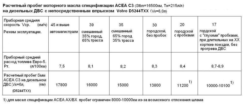

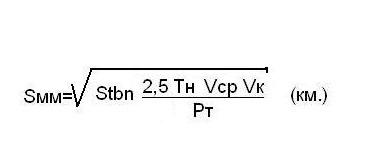

В общем виде, пробег моторного масла (Sмм), применительно к ДВС, может быть рассчитан приблизительно, в зависимости от приборной средней скорости АМ (Vср), приборного среднего расхода топлива (Рт) и объёма масляного картера (Vк):
svg%3E
Где:
Sмм, расчетный пробег моторного масла конкретной спецификации АСЕА, км;
Stbn максимальный пробег моторного масла конкретной спецификации АСЕА из условия 50% снижения общего щелочного числа TBN, км;
Vcp,приборная средняя скорость. км/час;
, объем масляного картера двигателя, л.
Тн, предельная топливная нагрузка на 1л моторного масла. л /л
Рт, приборный средний расход топлива, л/100км;
Значения Stbn и Тн рассчитываются на основании данных лабораторного анализа отработанного мала с пробегом 10-15ткм. и имеют свои, те. разные значения для каждой спецификации АСЕА, а так же вида и стандарта топлива.
Применительно к дизтопливу Евро-5 (серы не более 10мг/кг и золы менее 0,01%mm) и среднезольным маслам спецификации АСЕА С3, исходные значения составят: Stbn= 16500 км; Тн=215л/л. Эти значения определены из результата лабораторного анализа отработанного масла SAE 5W-40 АСЕА С3. МВ229.31 при легком режиме эксплуатации (средняя скорость 38-40км/ч) (www.oil-club.ru/forum/top…-11000km/page-6?&p=591463). Лабораторный анализ моторного масла SAE 5W-40 АСЕА С3 с пробегом на дизельном ДВС с масляным картером 6л, при легком режиме эксплуатации 32% город, избегая пробок (Vcp=31км/ч) и 68% трасса (Vcp-43км/ч), при приборном среднем расходе топлива 7,9л/100км и приборной средней скорости 38-40км/ч, позволил рассчитать из условия достижения предельного 50% снижения общего щелочного числа TBN: предельную топливную нагрузку дизтоплива Евро-5 на масло С3 — 215 л/л; максимальный пробег масла -16500км; максимальную наработку ДВС без смены масла — 420 моточас.
Расчетные значения пробега масла С3 являются ориентировочными и приведены для оценки влияния на пробег масла режима эксплуатации АМ. Фактический пробег моторного масла рекомендуется подбирать с запасом 1-1,5ткм по пробегу к расчетному, исходя из фактического режима эксплуатации АМ. Вывод. В возрастные бензиновые ДВС с повышенным угаром масла, рекомендуется заливать масло универсальное, всесезонное SAE 5W-40 А3/В4. API SN/CF. approved МВ 229.5, применяя, каждые 20 ткм, раскоксовку ЦПГ и промывку масляной системы, желательно в две стадии, Motorfluch + промывочное масло с отдельным чистым, заменяемым МФ.
