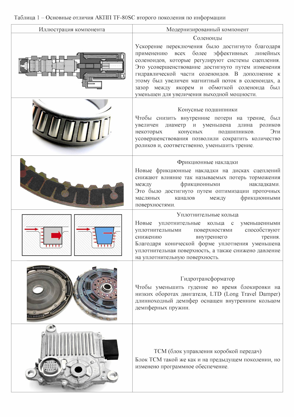

Про отличия читаем тут, есть там и рассуждения про масла для этих коробок
Коротенько отличия
