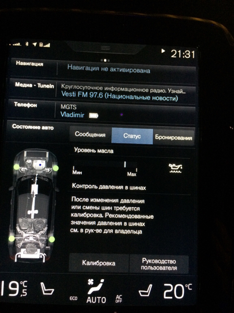

Коллеги всем доброго дня.
Как написано в теме. Снизился уровень масла. Всего на одно деление.
Чему равно это деление не ясно.
Это норма, доливать или не обращать внимание?

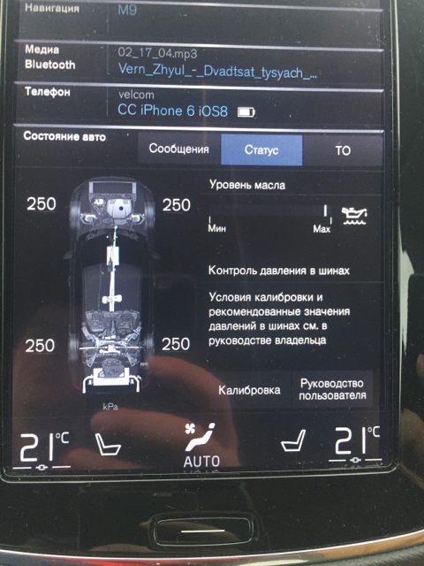

Вот прошёл 7700км после то

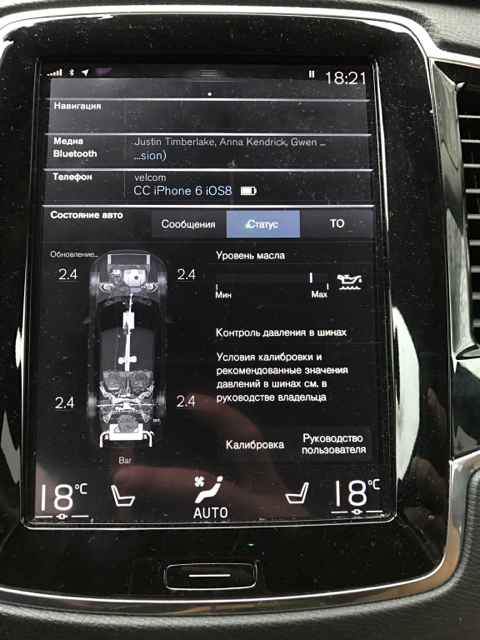

Petrik, спасибо
А что означает 250 возле колёс?
У меня там просто зеленые кружки.

250 - 2,5 атм. Давление в шинах. Должно быть 2,7. Если так кататься, машина может начать ругаться.

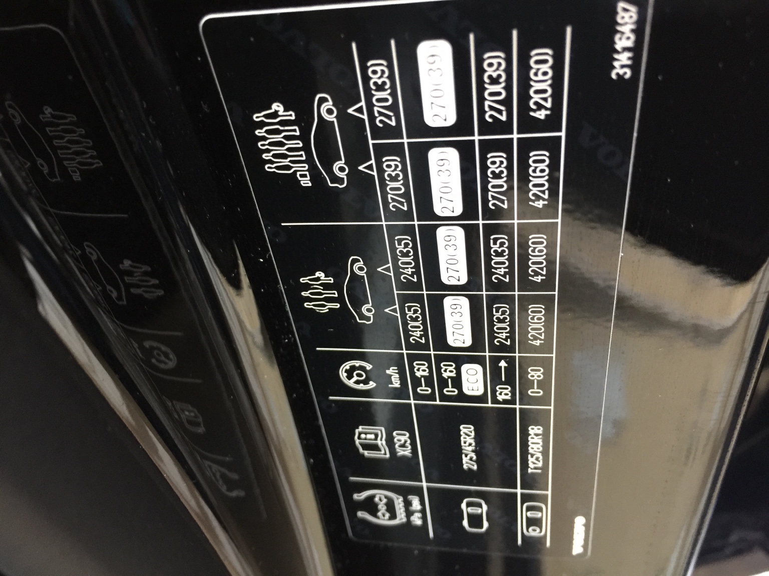

Вообще-то давление нормальное 2.4, а 2,7 -это при полной загрузке или ЭКО режим, что в купе с 20" колесами не добавляет комфорта. Все написано на шильде

мне кажется до минимума можете и не парится. а там и то подойдет. не ну если вы любите давить и держать 220-240 то тогда смотрите.

А в чем проблема с давлением? Если производитель рекомендует 270 для полностью гружённой машины? О чем белым по черному указано на шильдике? Я езжу в основном один и или жена и двое детей (которые с натягом идут за одного человека по массе). Как режим ЭКО, тоже не дает ту экономию, ради которой стоит жертвовать комфортом.Мне кажется до минимума можете и не парится. А там и ТО подойдет. Не ну если вы любите давить и держать 220-240 то тогда смотрите.
иными словами, при снижении масла до минимальной отметки по щупу, при высоких оборотах и нагрузках может возникать кратковременно ситуации масляного голодания. поэтому наша рекомендация все же диапазон середина-максимум по щупу. ну это, чтобы на 100% быть уверенным.
Я с вами согласен о чем и написал. Что если не давить на трассе в пол то ничего страшного не будет. Хоть и до минимума опустить.

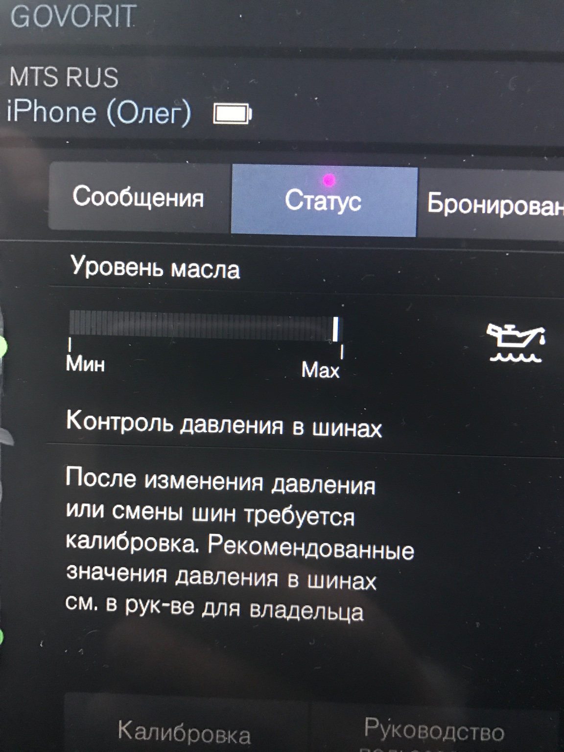

Начитался я вчера информации из данной рубрики и посмотрел при пробеге 4000 км на показание электронного маслянного щупа. При пробеге 1000 км щуп был на мах, теперь чуть больше 3/4. Интересно, щуп работает дискретно или показывает плавное снижение уровня масла. Если показания меняются дискретно, то каков шаг изменения. Если изменения плавные, то чему равна разница между мах и min?
Вообще лучше достать щуп и посмотреть))
странно.. расход явно повышенный. у меня такой же уровень сейчас показывает через 16.500 км после крайней замены масла. двигатель d5 /
