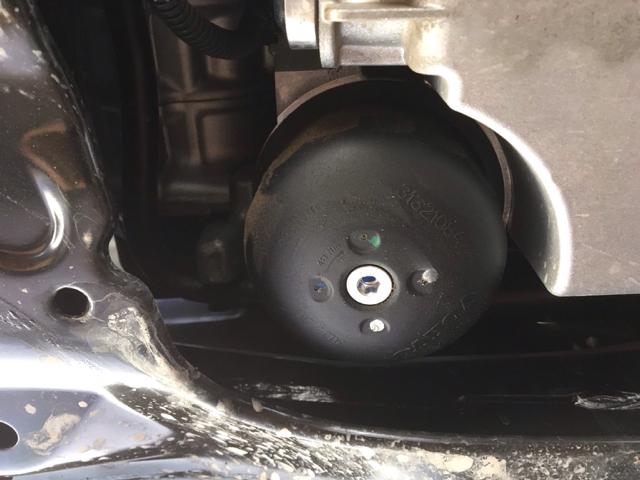

-7 делений за 1500 км после замены. Что может быть с D5? Луж, сизового дыма, выхлопные трубы чистые без сажи. Сальник гбц заменен ранее. Интервалы замены через 10ткм. Подскажите пож кто сталкивался.
Вот поэтому... От глючнлсти всех этих датчиков... Я себе всегда ставил простой и понятный щуп. Он тосно покажет скока там масла...-7 делений за 1500 км после замены. Что может быть с D5? Луж, сизового дыма нет, выхлопные трубы чистые без сажи. Сальник гбц заменен ранее. Интервалы замены через 10ткм. Подскажите пож кто сталкивался.

Может маслоемные кольца забились?
Да я только что с дилером разговаривпл про это. А как проверишь? Про масло
Если масло некачественное - почему гонит и где?
а если это у оф.дилера замена масла была. кто-то сталкивался с подделкой???
Простите, а масло вам залили- то самое, что рекомендуют на бирке под капотом?вообщем дилер очень известный и его репутация здесь у всех на слуху.
посмотрим, на неделе буду у них проверять машину. спасиб за комменты
напишу обратку что с лосем
Ну в заказ-наряде что формально написали? Предполагаю ответ "имя его слишком известное чтоб его называть", но все же..)Вопрос хороший, но ответ сложный. Это лабораторный анализ только.
После 1500 индикация на фото
до этого ТО машина не расходовала масло (по индикации) за все время эксплуатации, а именно после этого - индикация показала сразу расход. вот это напрягает
Это я не к тому чтоб преждевременно злорадоствовать на избитую тему "кастрюля - зло или нет". Просто если выяснится, что показания ЭЩ верны, масло нигде не сифонит и тд - в копилку общей картинки размышлений.Посмотреть вложение 15782
У меня тоже 1500 после замены масла. Ничего не сдвинулось. Но у меня не рекомендованное гыгыВопрос хороший, но ответ сложный. Это лабораторный анализ только.
В других берут спецов оттуда. Коих там было немало. До винтика машины знают. К ним и езжуЭта братва к сожалению находит работу в других дилерах...
