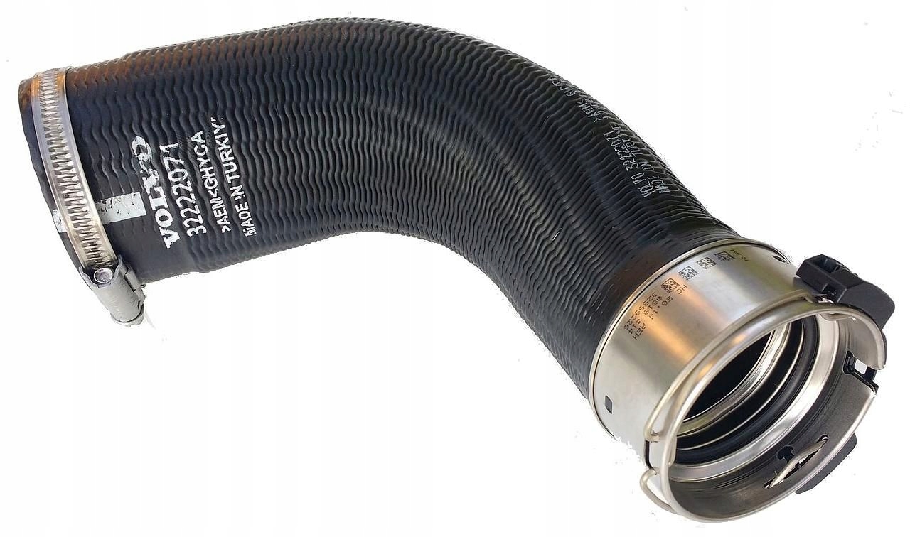

Патрубок от интеркулера с пассажирской стороны болтается и есть масляные подтеки (но шум то с водительской вроде как). Места не очень много там чтоб нормально проинспектировать. С водительской стороны патрубок сидит на прядок плотней, есть еще третий патрубок ближе к салону, тот тоже немного болтается но подтеков нет.
Если дело в этом патрубке, его под замену или есть какие то другие варианты или что посмотреть? Просто может кто сталкивался с таким уже.
На Алике увидел аналогичный патрубок и в нем хорошо видно два резиновых уплотнительных кольца на металлической защелки, а тот который стоит там отчетливо видно только одно кольцо (а было ли второе не ясно, хотя канавка есть).
