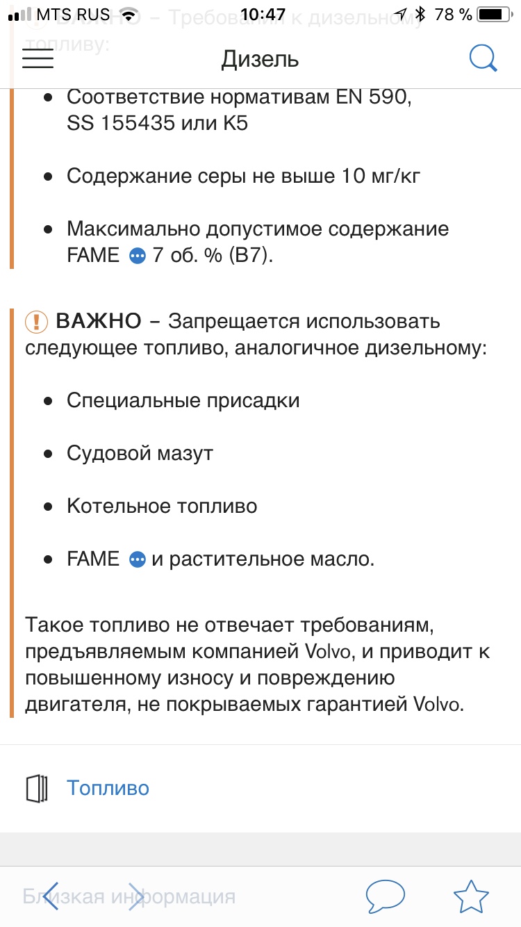

А как же запрет вольво на использование присадок?:
У меня, вот в первые дизель, да и у знакомых не было. Поэтому и дилемма - лить присадки и антигели или нет [emoji51]
Олег! А Вы считаете, что содержание серы в нашей солярке подподают под нормы Вольво?:стена:
Здесь надо у Вольво спросить что они имели ввиду ставя в один ряд специальные присадки и такие вещи как котельное топливо. А если учесть, что некоторые ОД рекомендуют вполне открыто присадки, то скорее всего производитель имел ввиду все специальные присадки, включая бытовые, например предотвращающие накипь в системе охлаждения бытовых котлов))))
Ребятки....в инструкции по безопасности к 10 айфону написано....не глотать в ротовую полость....как вы думаете вольво для таких же умников написало и про присадки???
