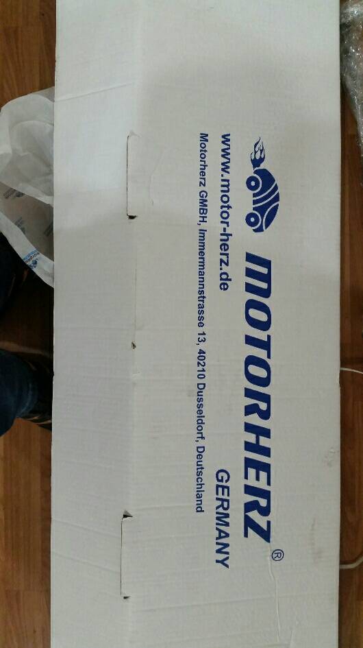

Не подскажите, motorherz нормальная фирма? В магазинах их насосы предлагают взять

Хотел взять бош, его нет, оригинал 36-40 как то дороговато по сравнению с китайским немцем)))
Ничего немецкого в коробке
в данной коробке лежала рейка на kia. причем оригинал-восстановка
