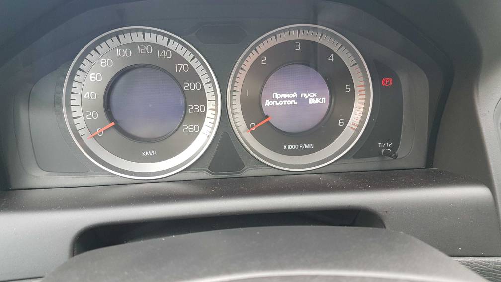

И все же объясните пжл как прямой пуск работает? Я даю команду и авто сам через определенное время ночью включает обогрев двигателя,когда ему кажется что например темп понижается? Это так авто всю ночь зимой каждый час тарахтеть будет,а аккумулятор как? Не сядет? У меня в инструкции написано,сколько греешь доп.отопителями,потом столько же аккум отработать должен.Отопитель сам греет максимально 50 мин. А прямой допуск будет греть с каждым минусом на термометре?Это авто подогреватель, то есть разрешение автоматически включать Вебасто когда авто считает что нужно для поддержания оптимальной температуры, второе прямой пуск подогревателя.

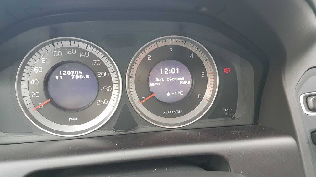

В авторежиме у меня до +5 срабатывает...Производитель рекомендует пользоваться предпусковым подогревателем уже при 0 градусов окружающей среды.
Это два таймера скорее всего, например один на утро настроить, второй на вечер, по крайней мере у меня так)
