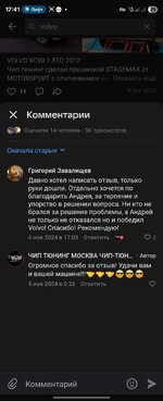

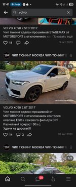

Сегодня был в сервисе партнёре этого форума, как и посоветовал Юрий, называется: "Ультравыхлоп", очень хорошие мастера, ничего не навязывали, а наоборот подсказывали, как впустую не потратить деньги, но к сожалению с блоком не получилось, как объяснил мастер мой блок ставился на моделях от 2019 года, а машина 2017, а на 2019 год решения прошивок пока нету. Но не отчаявшись я пошел копать дальше), так сказать современные проблемы, требуют современных решений, поэтому потребовалось прибегнуть к помощи gpt чата, который мне подсказал пару адресов сервисов решающих такую проблему и одним из таких сервисов стал "Carchip expert". Описал человеку в ватсапе свою проблему и оказалось, что он уже сталкивался с такими xc90 2019 года и готов все сделать за 150тыс.руб. Как объяснил мастер из carchip замена на неофициальный или бу катализатор может стать причиной быстрого износа двигателя, поэтому теперь передо мной делема, ставить бу катализатор, который с работой выйдет в 3 раза дешевле или все же прошить машину.
Дополняю на всякий случай, как видно из ответа другой компании на мой блок еще нету решений, кому верить непонятно, остальные компании мне были готовы прошить машину за 16тыс. руб с удалением катализатора, поэтому гарантий не даю, я данного человека нашел через интернет.

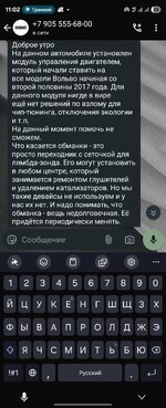

Дополняю еще один ответ компании, специализирующейся на марке volvo, все таки буду ставить б/у катализатор, о результате расскажу. У кого такая же модель машины с проблемой катализатора советую проверить свой блок, он находится под подкрылком переднего колеса со стороны водителя, может он подойдет под прошивку

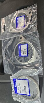

Сегодня был день "Х", я долго думал и решил все таки рискнуть и попробовать установить обманку, сразу зайду вперёд, все получилось удачно. Сняли катализатор, распилили вытряхнули металл и сажевый фильтр, поставили пламегаситель, обманку,, пришлось немного раскошелиться на прокладки и хомут 14тыс руб, т.к. нужно было сделать срочно и времени искать дешевле не было, фото прокладок приложу, если решитесь делать так же можете найти заранее(фото хомута нету, это хомут, который соединяет турбину и катализатор). И так, мастер все сварил и собрал в обратном порядке и затаив дыхание мы завели машину и на счастье Джеки чана не вылезло, проехал 200км и ошибок так и не появилось. Теперь плюсы и минусы, которые я заметил: Плюсы:динамика по моим ощущениям выросла на 10-15%,машина стала более отзывчивой на педаль газа, разгон стал быстрее и пропали дёрганья при разгоне, при включенном полистаре превращается в пушку-гонку.
Двигатель стал работать ровнее и тише.
Двигатель стал намного меньше греться
И к моему удивлению уменьшился расход топлива, хотя я ожидал наоборот прирост
Минусы: запах из глушителей
При долгой остановке с работающем двигателем запах в салоне, но возможно я просто принюхивался.
За счет пламегасителя звук с родного не изменился.
Хомут покупать не обязательно, у меня он просто сгнил и сломался пополам, но готовьтесь к тому, что если вы его не купите его может не оказаться в наличии и машина провесит на подьемнике, пока его не найдёте, так что лучше его иметь с собой, а если не потребуется вернуть.
