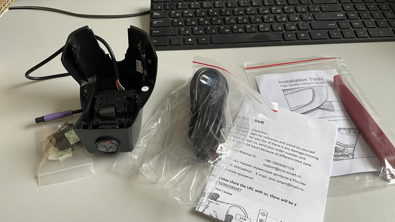

Прям перед НГ я нарядился в деда Мороза, накатил 50 Арарата и кликнул на подарок своему верном "Белому ходоку" на Алике. Подарком стал регистратор "под штат" от китайской SINOSMART. https://aliexpress.ru/item/32701423368.html

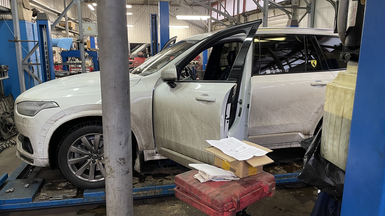

По возвращении с празднований мне от Почты России пришло смс, мол в этот раз мы не обосрались и доставили тебе заказ прям вовремя! Я несказанно обрадовался, забрал его и позвонил старинному другу на предмет инсталляции сего чуда. Димыч попросил сфотать всё и выслать ему "на подумать", что я и сделал. Через минут 10 я уже направлялся на юг Москвы за "третьим глазом".

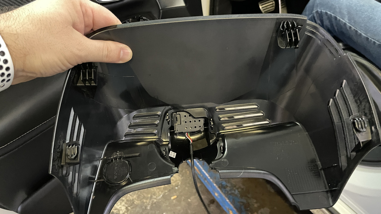

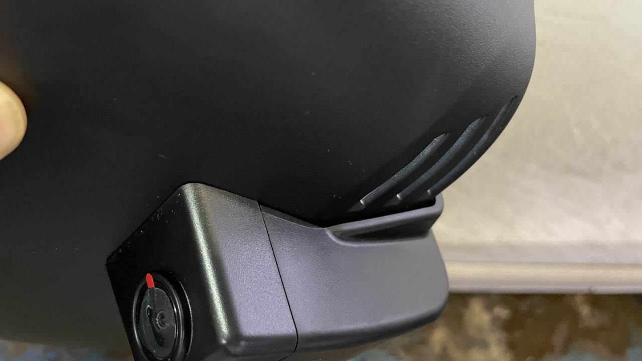

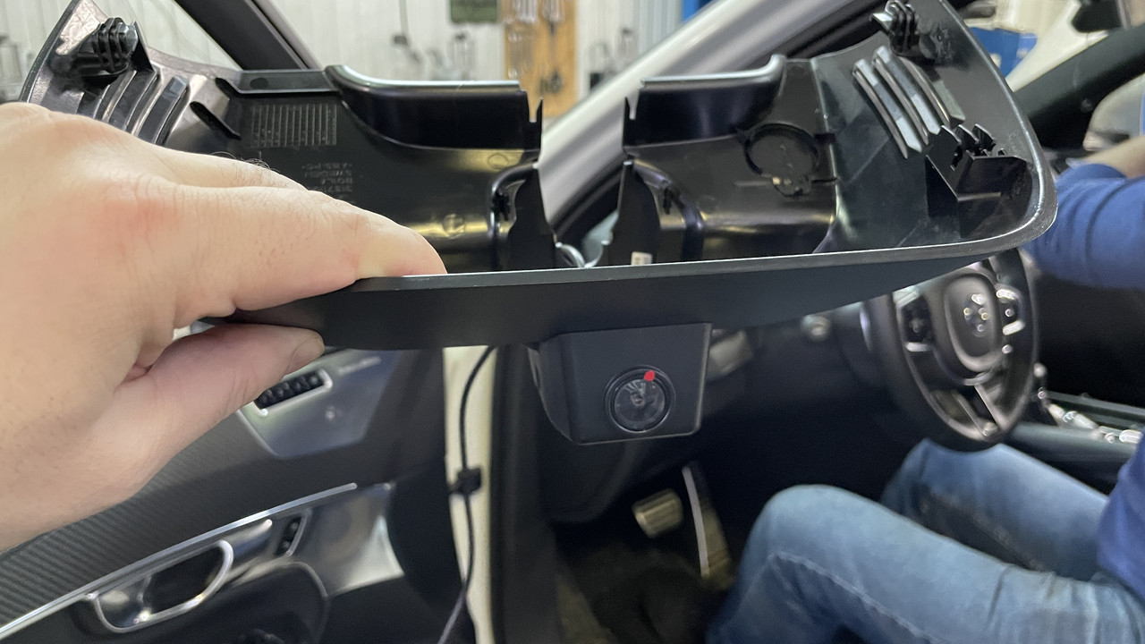

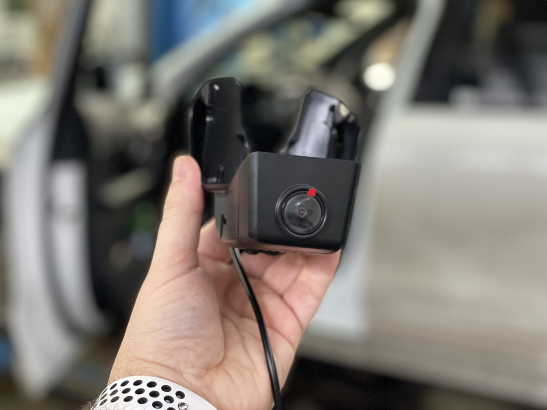

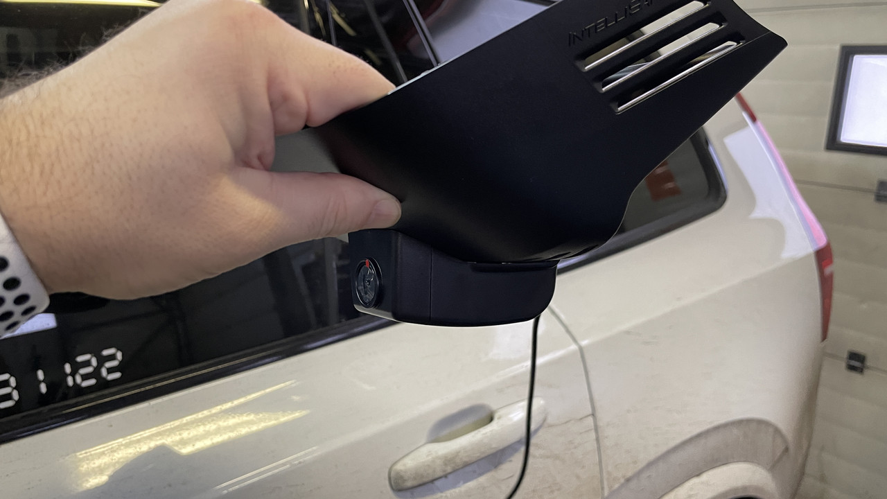

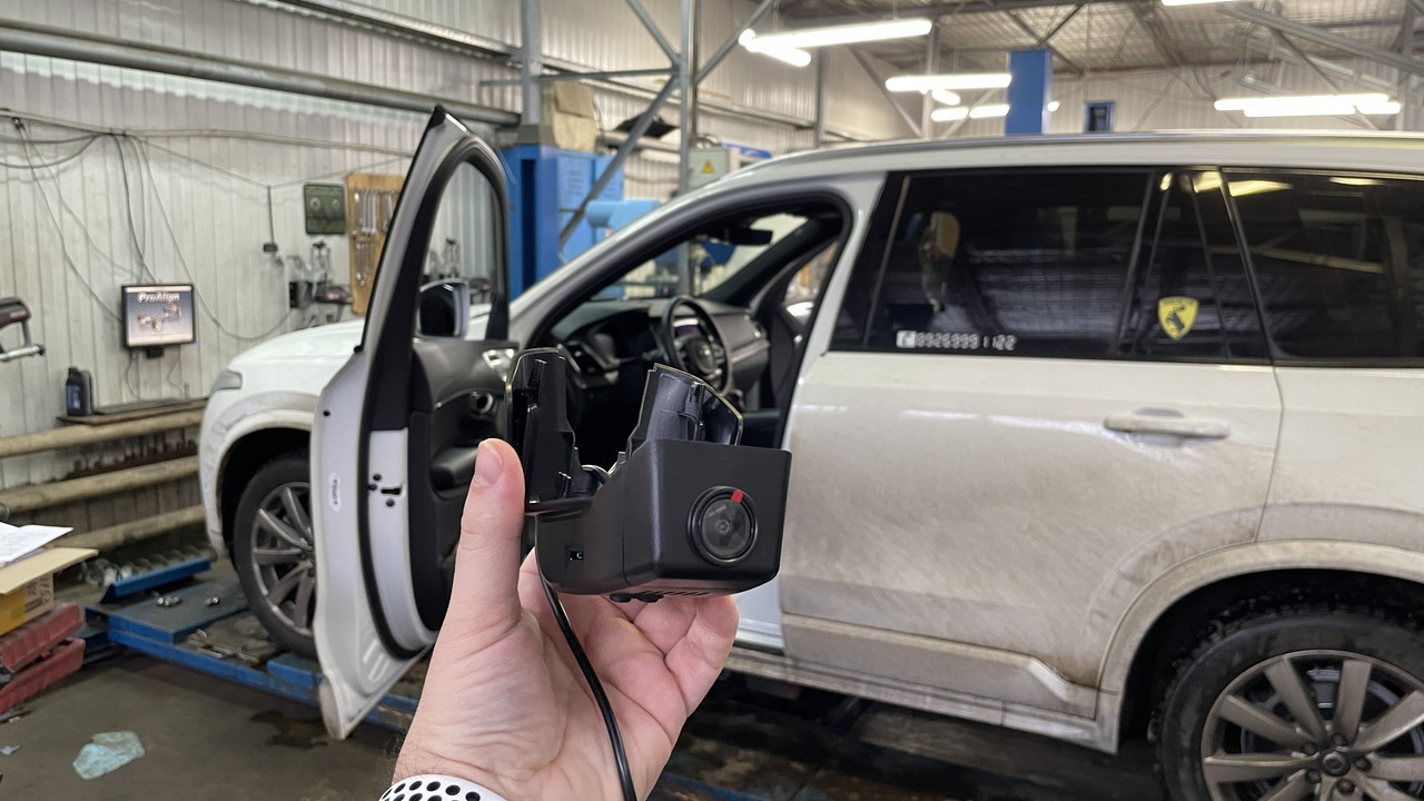

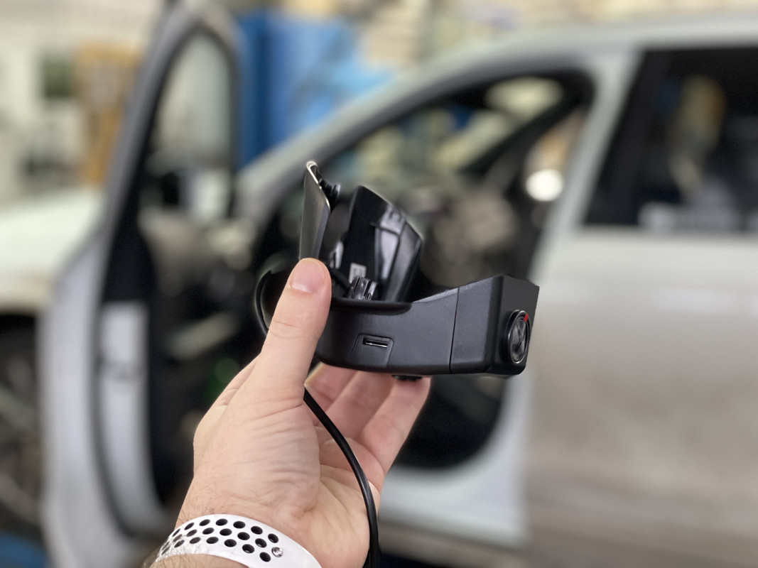

Сам девайс китайский со всеми вытекающими… не имеет встроенного аккумулятора, собран "на-коленке", но всё же имеет два неоценимых преимущества, первое — реально подогнан под форму корпуса InteliSafe и ставится взамен заглушки что у зеркала, второе — вполне сносную картинку для поставленных целей (я им фильмы в 8К снимать не намерен).

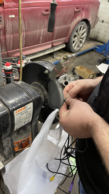

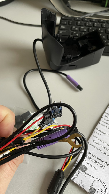

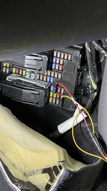

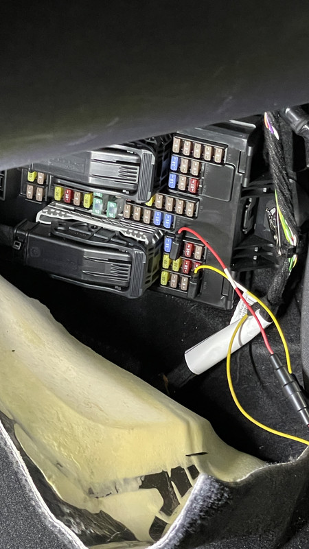

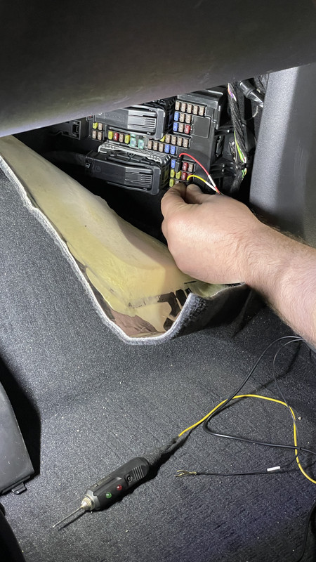

Но как я уже не раз сказал, китайцы просто так не дадут скучать… они сделали провода подключения с интегрированными предохранителями в качестве коннекторов. Идея огонь, но размер не тот))) но нам это не впервой, резак, точильный станок и прямые руки Берримора — и у нас уже все по размеру!))) Осталось только определить где у меня постоянный 12V а где нет, от этого зависит правильность включения и работы девайса. Берем "тестер-звонилку", находим, подключаем и ура, чудо китайской промышленности оживает и даже приветствует нас огонёчками.
Отдельно скажу, что если бы в инструкции были прописаны номера предов и сами коннекторы были микро а не мини, то подключить его получилось бы гораздо быстрее и проще. Кстати, в мануале есть телефон русской поддержки от которой толку я не получил…

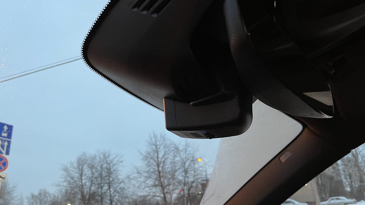

Но ладно, всё найдено, подключено, протянуто, защелкнуто. Буду ездить, снимать, надеется, что инфа с него только для ютубчика пригодится))) Далее картинки:
